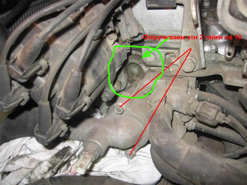

4A-FE стоит родной термостат 82'C, радиатор новый. не будет ли проблем если воткну туда термостат 88'C?
http://forums.drom.ru/toyota-corolla-sprinter-carib/t1151282832.html
Кроме времени и внешних воздействий радиатор убивает излишнее давление (неработающий клапан в крышке, закупорка каналов дрянью, попадание газов в систему охлаждения) и коррозия из-за агрессивного антифриза и попадания продуктов горения в антифриз на неисправном моторе. Разница в 6 градусов радиатору поровну.
Я ставил, полет нормальный печка жарче греет, но на лето лучше на 82 возвращать, имхо.
Чаще, но не критично, а на психику влияет ))
У меня вот эта заглушка прохудиласьКупит новую, их есть даже в наличии по магазинам, я полагаю. Рисовозка же?
как тут быть?
Не ее партномер 96411-42800?
А если поискать заглушка блока цилиндров 40мм - то вообще масса вариантов.
