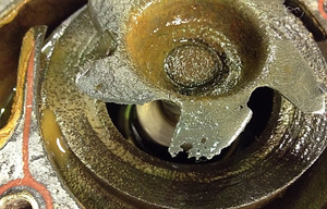

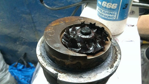

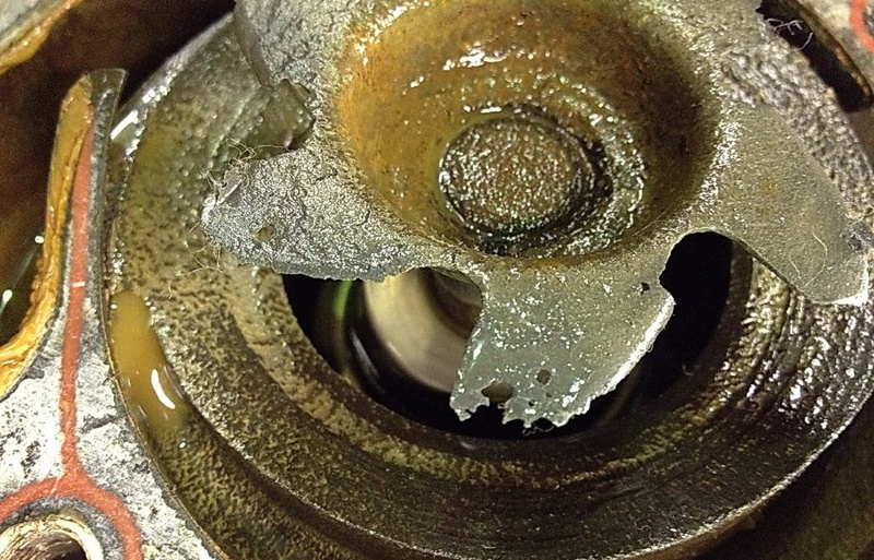

Фото из интернета, для представления что может быть... Но это уже край, до него много промежуточных состояний должно бы быть. И, кстати, это не коррозия в основном так лопасти сжирает, а кавитация, так что о пробеге по такому износу можно весьма опосредовано говорить, слишком много факторов.

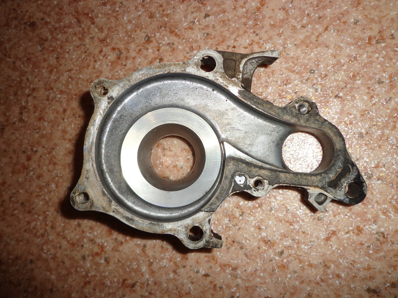

Фото из интернета, для представления что может быть...А выше я приводил фото своего авторства с намёком тёске, на что обратить внимание. Но, видимо никто ничего и не понял...
так ты бы хоть говорил, что шарады загадываешь, а то выложил фото корпуса, зачем, для чего...И, кстати, это не коррозия в основном так лопасти сжирает, а кавитация...О как глубоко ты копнул.
Хорошо.
Предполагаем кавитацию. Причиной её в ВатерПомпах автомобильных может быть:
1. Конструктивный дефект или брак (возможно использование неоригинальной детали с неподходящей геометрией крыльчатки).
2. Отклонение от нормы давления жидкости в системе или наличие воздушных локальных областей.
Хотя, скорее всё же коррозия на твоих фото. Использование крайне некачественных антифризов + наличие воздуха в системе на продолжительном пробеге вполне могут дать такую картину.
О, это было сделано для сообразительности мсье Vld. Но, видимо, мне нужно излагаться проще и доступнее...так ты бы хоть говорил, что шарады загадываешь, а то выложил фото корпуса, зачем, для чего...
даДумай, мой друг, думай.
Что нетипичное, неправильное ты видишь на этой картинке. А как увидишь - размышляй дальше.
Я тебе удочку даю для рыбалки, она ценнее рыбы.
