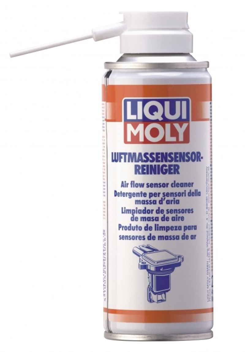

Покупал в ТриоВид (http://www.triovid.ru/), что на Немировича 133.
Очиститель ДМРВ LIQUI MOLY Luftmassensensor-Reiniger, как раз для этого.
Ещё на сайте 0W40.ru показывает, что есть.
Хватит на много раз...
Там спирт и пахнет спиртом.

действительно, есть в прайсе. 625 рупий, банка 200мл.
завтра поеду покупать
