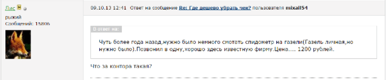

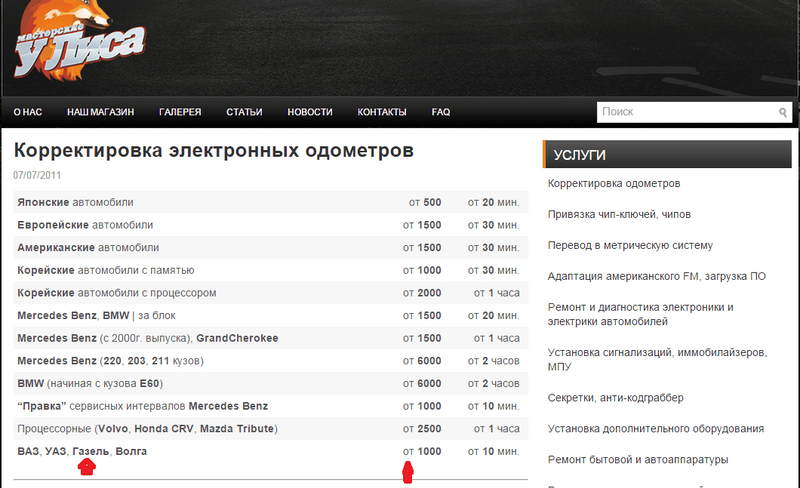

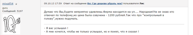

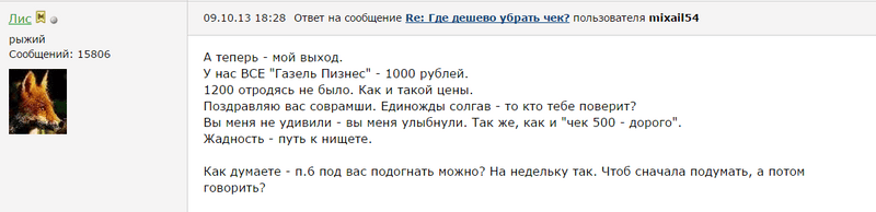

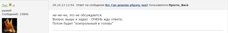

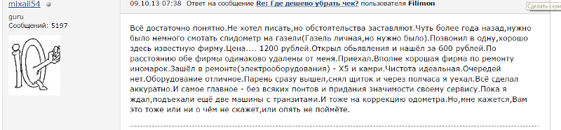

Аватар у вас... забавный. Многозначный.Мой многозначный аватар, наткнулся на один вопрос и вспомнил старую тему. Про контрольный в голову. И думаю что мой аватар, решил ответить остаткам мозга. Внимательно читаем скрины. На последнем, красными стрелками помечен '' контрольный выстрел''. Напишу по-русски... Там цена на корректировку спидометра ОТ 1000 рублей, а не тысяча. Поэтому по телефону мне и было озвучено -1200 РУБЛЕЙ!!! Думаю цены были и тогда же такими как на сайте. Просто только сейчас наткнулся.
Вопрос - на сколько и (или) когда, я буду очередной раз отправлен в ''баню''?
p.s. последний выстрел в следующем сообщении.

Я русским по белому писал - у нас НЕТ цены 1200 и не было! Домыслы и бред я не комментирую.
Ничего не помешает анонимно позвонить и узнать о стоимости.
Тем более две буквы "от" для всех понимающих в русском языке означают нижнюю границу цены, верхняя не обозначена.
И вообще - если для вас дорого - постарайтесь зарабатывать больше. Я под нищебродство подстраиваться не собираюсь.

Мне ваш сервис абсолютно не интересен. Я правду люблю.
КОНЕЦ ЦЕНЫ - ''верхняя не обозначена.''
Или я правда не понимаю кто идиот? Или модератору всё можно?
А по поводу нищебродства.... может не будем.... вспоминать кто кому кто ездил спидометры сматывать??? Я бы не закрекался. Мир он так изменчив.
Тем более две буквы "от" для всех понимающих в русском языке означают нижнюю границу цены, верхняя не обозначена.НАЧАЛО цены
Или я правда не понимаю кто идиот?Видимо, я все же прав...
В чём прав? Кто то писал что на Газель цена 1000 рублей. В прайсе на Российские авто указано - ОТ 1000 рублей. Значит на Газель цена не фиксирована и мне озвучили 1200. Кто идиот?
