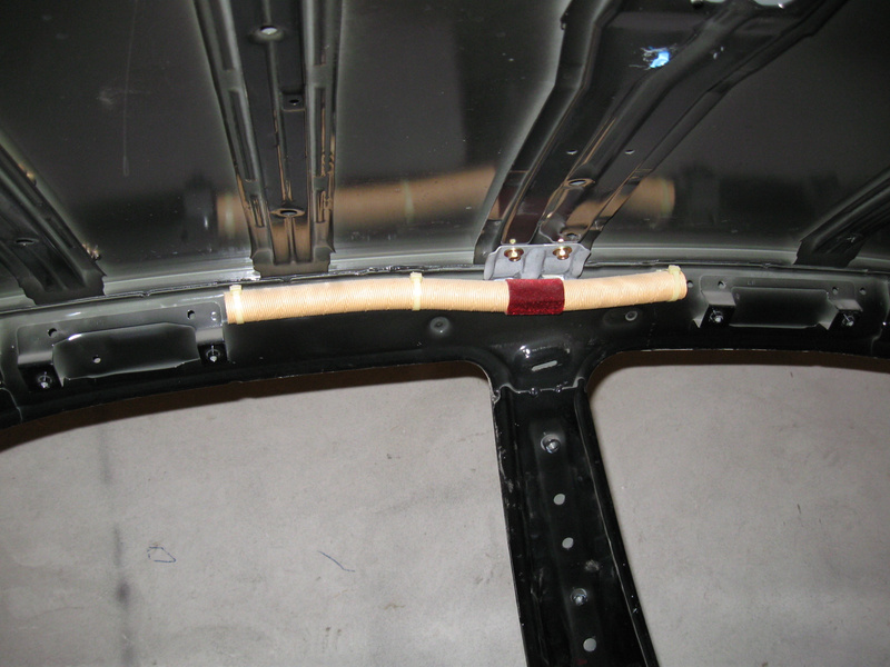

Ни разу не приходилось таким заниматься, вот висит под потолком свернутая в трубку штука, никаких проводов к ней не подходит, в отличие от подушек с пиропатронами. Прикручена на 4 болта. Вопрос такой - снимать ее безопасно? Не прилетит ли она мне по физиономии, когда начну отделять?
Ant54
я снимал только подушку, находящеюся на руле..снял клемму аккума, подождал пару минут и все. Верно ли это для всех подушек...я сказать не могу. В букваре было только написано про снятие клеммы и ожидание...а зачем хотите ее убрать?
ФедоровДругой
Это скорее муляж заводской.
Упрощенная комплектация без "занавесок", чтобы пространство заполнить и при случае не дать обшивке потолка промяться.
