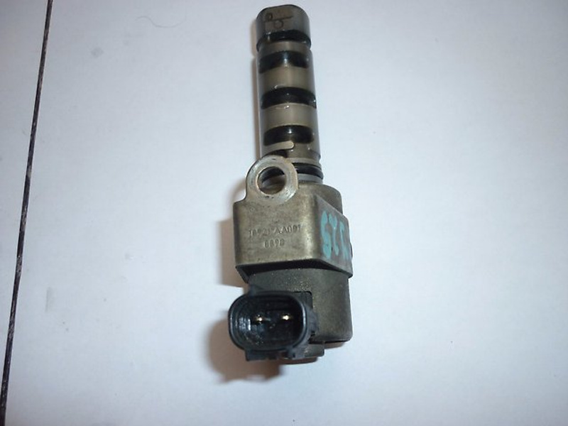

Доброго дня!

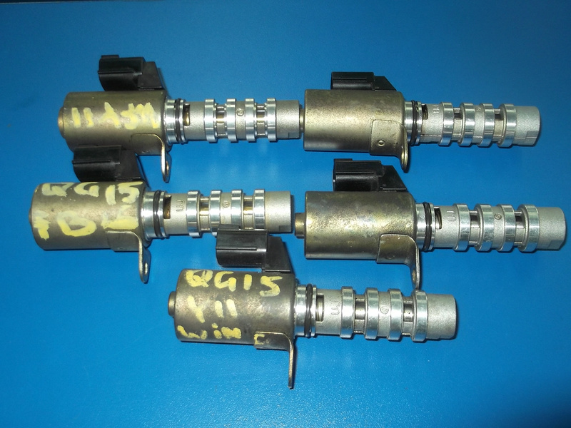

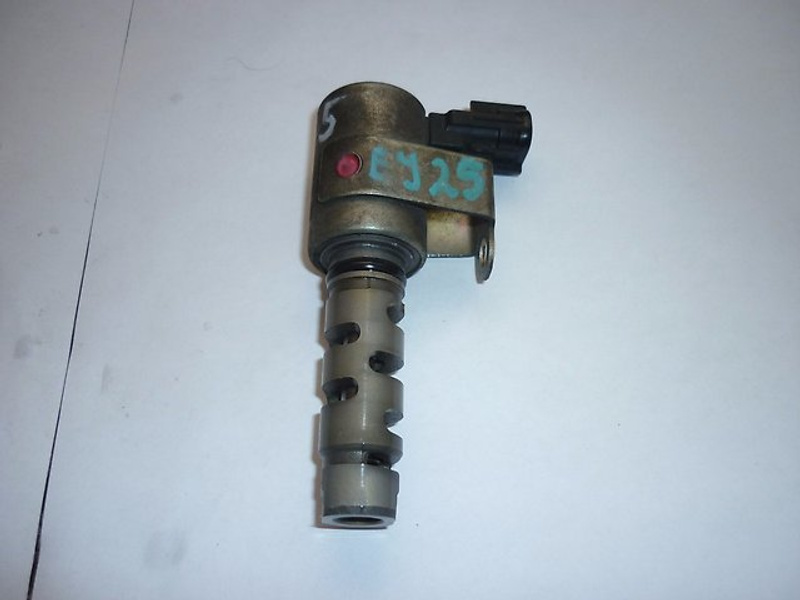

Subaru Legacy BH9, двигатель ej254.
Нужен клапан фазовращателя, он же клапан avcs, его же иногда называют продаваны клапаном vtti.
Пока не могу найти, вдруг кто видел/знает где такое бывает, нужно поменять сегодня, край - завтра, в субботу ехать далеко.
Да! Спасибо! Созвонился, поехал забирать!

А еще мне кажется, новый клапан фазовращателя ему не поможет. Ибо ремень же меняли недавно? А там без специнструмента сам фазовращатель отправить на тот свет можно на раз два. Ну или даже со специнструментом можно. Ттт, надеюсь, ошибаюсь.
Всё ок, без проблем меняется клапан, ничего там особо не надо думать.
Поменяли, забегала как и должна, противофазы по бошкам больше не беспокоят )

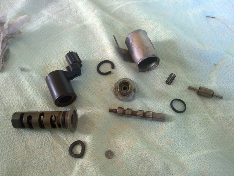

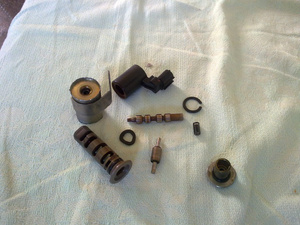

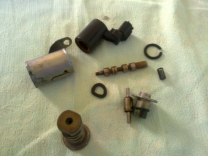

однажды по тупости снимая головку блока - расколол этот клапан итог цена ремонта увеличилась на 2 рубля, зато теперь новый и не ржавый )))
а клапан этот в тоётах и называется VVTi Variable Valve Timing inteligence.
по сути сдвигатель фаз газораспределения.
на незаведеной тачке он начинает жужжать на двигателе когда ключ в положении ON
Сэймэй
просветлённый
ну да, я в курсе, что у тойот vtti, но тут то avcs ) но вот нашлось как vtti и славно, хоть работает
а то вчера его вечером клинануло - стоял молотком долбил в заведенный двигатель, со стороны наверное эпично смотрелось )))))))))))))

А, и даже сам молотком могу снять проблему заклинившего клапана avcs

....Позвольте, чем там клапан жужжать может?

Павел Сергеевич
конструктив клапана ведь следующий:

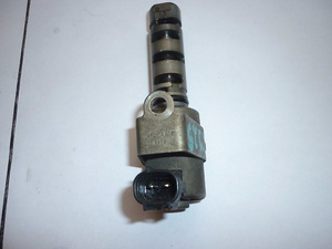

разъем 2 контакта, идет прямо на соленойд (обойму внешнюю)
соленойд в свою очередь включаясь выталкивает сердечник заслонки наружу, т.е. зажимает внутри пружинку которая должна его вернуть в изначальное положение.
При замене сломанного своего клапана проверял простым методом, подавал 12вольт на соленойд, в сломаном шкив был заклинен и не двигался, в новом нулёвом двигался свободно и открывался при подаче постоянного напряжения.
Так вот я ну примерно 2 месяца думал что-же в двигателе жужжит, ну такой писк гдето герц 500-700.
как я догадываюсь это и есть управление ШИМ на этот клапан. так как ЭБУ надо, как то же, управлять силой с которой клапан открывать/закрывать, чтоб муфта работала.
жужжание по громкости "можно соизмерить с урчанием кота обычного сибирского" не громкое вобщем.
ТС-у: клапан старый промыть в шуманите и проверить просто батарейкой можно, если щелкать/двигаться шкив будет то можно забарыжить дальше на авито. после промывки, продуть и смазать не забудьте, либо оставьте себе на черный день. малоли чего. и если не трудно опишите двигается ли внутри шкив если его спичкой подтолкнуть через окна? может там просто реально маслом забило его. тогда шуманит в помощь... только держать недолго а то алюминий разъест.

Столько всего, но всеж, зачем ему жужжать при старте мотора ? И чем?
От шуманита рти внутри точно придет полный п. деформируется уплотняющая резинка внутри клапана и будет мешать ходу штока клапана.
Павел Сергеевич
на заведеном его не слышно это и ежу как бы понятно. в положении ON при НЕ-заведеном двигателе он жужжит в своей области где установлен.
Про резинку согласен. щас посмотрел конструктив...
ну если клапан разборный то его и почистить вполне можно своими руками.
на 1zz там просто сбоку лепестки отгибаются, у ТС я без понятия какой там способ соединения соленойда с рабочей частью. Все возможно. время+прямые руки / либо бабло на новый.
ПС - когда искал свой новый клапан удивился тому что! конструктив одинаковый в большинстве случаев, т.е. ПРОРЕЗИ совпадают от разных клапанов, как и диаметр. отличаются ТОЛЬКО фишки разъемов. ну и поворот относительно винтика крепления. причем на оригинале и дубле щели были повернуты по разному что не мешает ему работать нормально так как щели на датчике существенно больше чем отверстия куда льется масло.
Павел Сергеевич
поглядел какой у ТС клапан - да там повозиться надо будет только с развальцовкой. если его ремонтировать. если нет то окунание в шуманит так чтоб не попало в верхнюю камеру. и все. в крайняк керосином ))) вымочить пару дней.
Можно тупо с поворотника вывести пару крокодилов на клапан и в банку с керосином или саляркой кинуть на часиков 5-8 ))) стёб конечно - лучше коробушку с генератором меандра юзать но результат будет я считаю.
Сэймэй
просветлённый
там механический был косяк, грязи не было
сносился клапан
всё ок, после замены пройдено 1800 км, ни каких нареканий к купленному б/у клапану
сносился клапан
Павел Сергеевич
ну и слава богу. длинных километров пробега вашему авто а вам безаварийной езды!

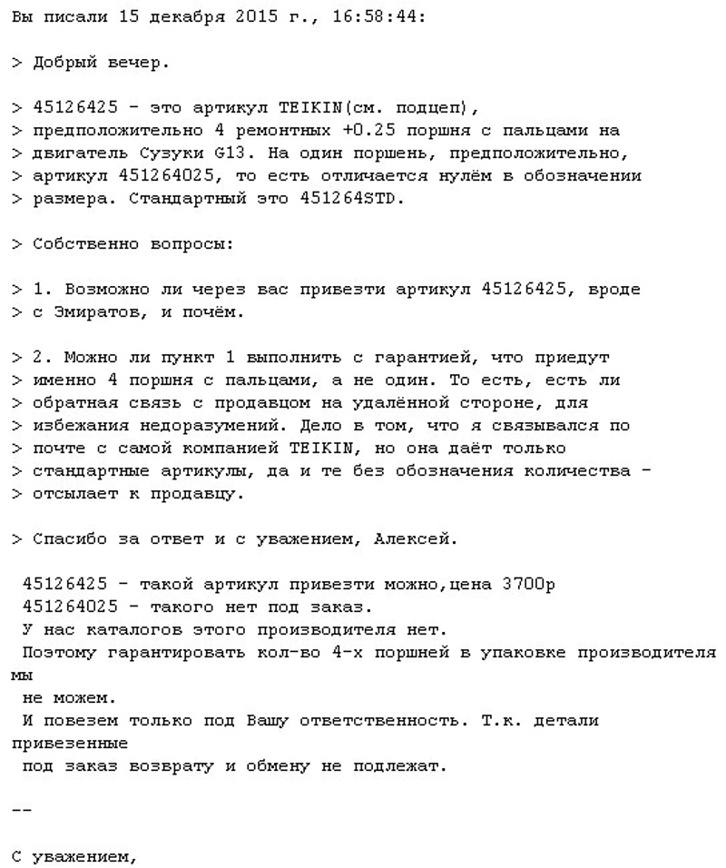

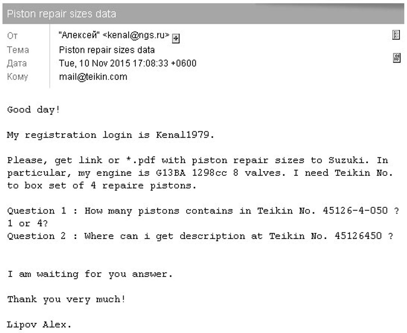

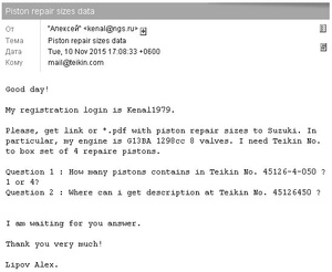

Господа ремонтники, посоветуйте, пожалуйста, правильный ответ.
Итак, нужны 4 дубликатных ремонтных +0.25 или +0.50 поршня фирмы teikin. Доступные для заказа ремонтные +0.25 артикулы выглядят как 451264025 и 45126425 , стандарт 74мм соответственно 451264STD. Ранее проверено, что если заказать +0.50мм в виде 451264050, то приезжает один поршень по цене чуть менее 2000руб. В то время как цена на 45126450 чуть выше 3000руб, но нет никакой возможности связаться ни с производителем, ни с поставщиком что бы узнать что это, за 1 или 4 поршня?
Итак вопрос, сколько приедет поршней в артикуле 45126425 за цену чуть выше 3000руб ? По идее четыре - цена дублей примерно в четыре раза меньше оригинала. Менеджеры магазинов разводят руками - что там приедет не знаем, каталогов teikin на ремонтные артикулы тоже нет. Хотелось бы подтверждения практиков, пусть конечно с другим артикулом по аналогии.
Искал поршни для Ауди, ВЕЗДЕ цена была за 1 поршень. Но там своя специфика - цилиндров бывает 4, 5 и 6. И, по-моему, 4 поршня за 3 с копейками - это фантастика.
По одному торгуются оригиналы - вкладыши на одну шейку, кольца на один цилиндр, один поршень. Вкладыши дубли мне пришли комплектом на двигатель по цене оригинала на одну шейку. Так же и с кольцами. Почему в случае с поршнем может быть отличие? Почему дубль должен стоить как оригинал? Или я должен 12+т.р. выложить за 4 дубликатных поршня, если за эти же деньги можно взять оригинал?
Зачем ты меня об этом спрашиваешь, зачем да почему? Я написал, как дела обстоят КОНКРЕТНО с Ауди. На жигули я тоже брал комплектом за 100 рублей пучок. Ты же сам говоришь о дубле, и о том что дубль приходит по одной шт. В общем, ожидать что комплект стоит всего на 1000 больше одного поршня этой же фирмы, но другого размера, я бы не стал.
Почему дубль должен стоить как оригинал?Я тебе скажу по секрету, есть такие дубли, что стоят много больше оригинала. А 12 тыр. за комплект это в общем-то нормальная цена, я недавно искал, примерно так и было - 2-3 т.р. за дубль за 1 шт. Оригинал у меня стартовал рублей с 5.
На АУди за 12т.р. комплект сойдёт. У меня же от японской сикарашки, мелкой и массовой.

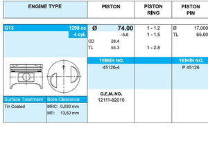

http://avtorespect.com.ua/search/result/13630 - ввести 45126425 и посмотреть, что вес 1.409кг и 47долл, что сходится для комплекта. Вообще удивительно, боооольшая проблема узнать подробности содержимого артикула у продавца, вес бы могли указать. И связи с ними нет. Совсем не хочу что бы пришёл один поршень.
Вопрос непростой, с простым бы не писал сюда.
На АУди за 12т.р. комплект сойдёт. У меня же от японской сикарашки, мелкой и массовой.На мою мелкую и массовую тоже запчасти порой дороже, чем на Ауди. Я думал данный стереотип давно разрушен, ан нет...

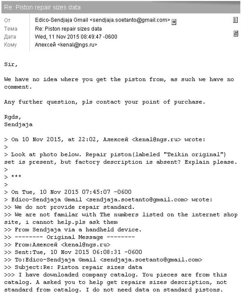

вот вам каталог TEIKIN Engine Components vol.9
вот вам каталогБыл бы вопрос простым, не задавал бы. Я лично регистрировался на официальном сайте и качал все его документы. В этих каталогах ни слова ни о количествах в артикуле, ни о ремонтных размерах в принципе. Не найдя ответы на тему ремонта, пошёл дальше и связался с самой фирмой. Однако легче не стало - был послан, мол мы ремонтными размерами не занимаемся, ничем не поможем.
Ну да. Пардон. Сам скачал каталог - никакого упоминания в нем нет. Ну вот, по аналогии разве что гадать.

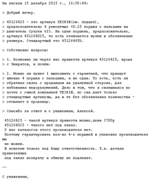

Ну вот, по аналогии разве что гадать.Да, известная статья, именно на неё ссылался, когда говорил что вкладыши taiho и кольца TP(Teikoku Piston Rings) мне пришли комплектом на весь двигатель. В статье чуваку на хонду комплект teikin'ов обошёлся в 70 долл., у меня просят 50 - так у меня и диаметр меньше, то есть весы на стороне комплекта? В статье чувак ссылается на стоимость одного поршня оригинала для Хонды от тех же 50 долл., так это оригинал хонда.
Казалось бы, совет мне - заказывай и сам увидишь что придёт. Далее, если приедет один поршень, то дозакажешь три оригинала, если цена одинаковая.
Но:
1. Оригинала нет в наличии. В проценке по неяпонскому направлению может и быть предложение, а по факту отказ. С японского направления предложений нет, к сожалению.
2. С мыканьями постепенно уже купил три +0.50 поршня teikin. Четвёртый нашёл вроде в малоизвестной конторке, но по цене под 50 долл. Как обычно не могут сказать, один это или комплект.

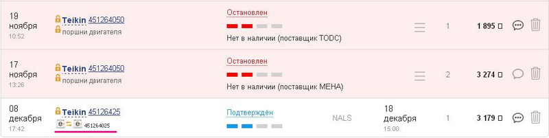

45126425 заказал в emex.ru, однако спустя два дня под заказанным артикулом появились подозрительные картинки со стрелками и артикул одиночного поршня.. что это? Сразу запустил отказ заказа, но не снимается. Удивительно, но менеджеры emex'а ответа что происходит не дают.
Что получается - если сейчас по 45126425 приедет один поршень, то на остальные три нет денег. А если бы сейчас заказал 45126450 и придёт коробка, то как вернуть деньги за уже три купленных.
Двигатель хочется растачивать на +0.25, не прыгать через размер. Применение у двигателя авиационное, там износ повышенный во времени, ресурс по расточкам нужно расходовать рационально. Да, ещё летом сначала заказал четыре оригинала +0.25 за 12т.р., получил отказ и начались мыканья.
