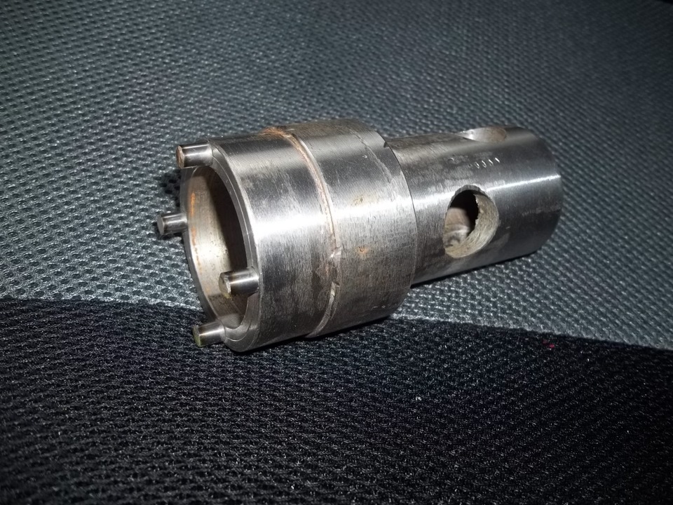

Ступичную гайку подтянуть надо.
У какого СТО есть?
У какого СТО есть?
А чо, бородком в дырку упереться и кувалдочкой его, кувалдочкой в нужном направлении. Я на велике всегда так делаю.
Так уже сделали. Теперь надо дотянуть до 215Нм

Ключ! Где есть ключ?!
речь про этоСудя по чертёжику, из уазовского ступичного ключа сделать можно с помощью болгарки.
Или из головки подходящего размера.
Или из головки подходящего размера.[/url]+1.
Я из головки резал когда такой потребовался.

не, это понятно
но хотелось бы просто отдать денег.

Проблема оказалась глубже. Недотянутые подшипники померли. Все заново и без пресса никак. Поэтому ключик не шибко помог бы
ставь роликовые от паскуды вместо родных шариковых велосипеднобыстромрущих
роликовые подходят пуля в пулю
конструктора там шариковые применили, потому-что выключение пневмохаба идёт вакуумом сквозь подшипник, и они очковали что через ролики не прососёт, но ошиблись, всё работает
я себе так сделал четыре года назад и забыл про передние подшипники, а до этого менял раз в год
