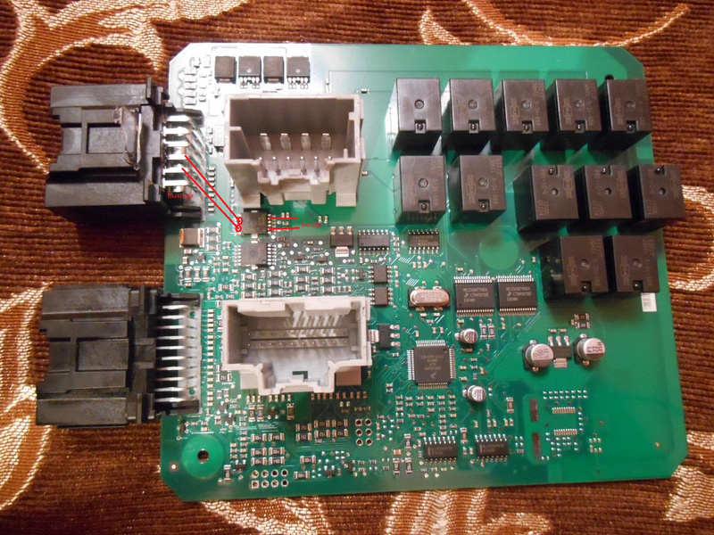

Собственно вопрос в теме, вопрос к авто-электронщикам.
Диагноз: горят (постоянно) три желтых левых поворотника (как при заведенном авто, так и при заглушенном), пока проблему решаю исключительно снятием клемы и закрываю авто вручную ключем. У диллера (авто на гарантии) в наличии данного блока нет, поют про неопределенные сроки поставки с АвтоВАЗа, готов решить проблему за свой счет, вопрос цены.

Павел Сергеевич
могу ляпнуть не в тему, чему там неисправничать то либо реле заклинило - поменять если оно на рэле сделано что я уверен на 99%. либо управление релешкой неисправно. Если хотите посмотрю "за кокаколлу"
главное чтобы без этого модуля поворотники не горели )))
и если есть диаграмма по подключению проводов тоже будет не лишней.

sdw
Там под замену типа "электронного ключа", заказать с китая , но партия 400 штук. Ждите лучше коробку с завода.

могу ляпнуть не в тему, чему там неисправничать то либо реле заклинило - поменять если оно на рэле сделано что я уверен на 99%. либо управление релешкой неисправно.Если б всё было так просто...
контакты в личке.
В люксовой версии данного авто, отсутствует реле поворота на посадочном месте (в подрулевом блоке реле/предохранителей, F5 - пустота), оно, как я понял из инета, "завязано" на блоке комфорта (ссыль на который выше привели).

Косьян
Собственно вопрос в теме, вопрос к авто-электронщикам.А кто вам сказал что ЦБКЭ у дилера нету? Лечится там всё просто, как было и написано выше. Единственное после замены ключа, блок надо перепрограммировать. Иначе вы будете менять их (ключи) до без конечности. И снимать его тоже не очень удобно. По технологии Автоваза со снятием панели.

Павел Сергеевич
глянул даташитик, думаю даже связка ir2101s + любой полевик мощный до 80ампер выйдет рублей в 250-300 за 2 канала.

Дикий турист
Вопрос с повестки снят: дилер заменил блок по гарантии, всем спасибо!
sdw
сработала старая схема, сдернули с другой машины
