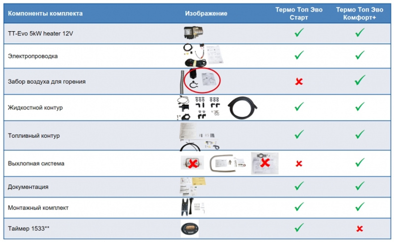

В чем отличия Thermo Top Evo Start от Thermo Top Evo Comfort+?
АФМ
Самая первая ссылка в гугле посылает куда надо
TechnoGreen
Это я все уже читал. Просто мне не понятно например в Старте нету
1) Забора воздуха для горения
2) И выхлопная система
Он без этого всего будет работать, или это докупается отдельно???
АФМ
Глушитель на входе и глушитель на выходе никак на работоспособности подогревателя не отражаются, а вот шум при работе котла заметно выше

Просто мне не понятно, почему такая разница в цене???
АФМ
"нишевый" продукт, что бы составить конкуренцию бинару
АФМ
ну еще и прошивка блока управления разительно отличается, у старта исключена возможность работы в режиме догревателя, в общем сделали все, чтоб унизить пользователя
Не греет до 78-82 гр С, а переходит в малый режим еще при t 60грС.
dranduletto
Но насколько я понял, в -30 или -40 он спокойно разогреет двигатель до температуры, что бы его завести.
Или поправьте меня.
Машина не дизель, бензинка. двигатель 3 литра.
Думаю догревать мне смысла нету.
АФМ
Да все так. Вам догреватель не нужен, но дизельным авто он прям кстати, а вот производитель решил отрезать эту возможность
