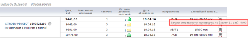

это все лирика, ща забирал болты для штамповок, мальчик приехал на импрезе полторашка, комплект ГРМ заказывать, 20 тыщ ему насчитали, только ремень почти 10ку
мой ГРМ родной в экзистах - 9 тыщ
в местных специализированных субару-магазинах - 6 тыщ
я себе брал дубль качественный, за 2800

это все лирика, ща забирал болты для штамповок, мальчик приехал на импрезе полторашка, комплект ГРМ заказывать, 20 тыщ ему насчитали, только ремень почти 10куОригинал и в наличии? иначе нет таких цен. Себе ставил качественные дубли, в 8 укладывался, сейчас курс подрос, но явно не в 20ку встанет. А разницы полторашка-двушка-два с половиной особо нет.![]()
ремешок, ролики (4 вроде как), помпа, сальники, и еще что то, что там нужно для замены ремня.
я честно приафигел, и поржал, над тем, что я ремкомплект грм с помпой за 6500 покупал себе
чо это нет?
http://www.exist.ru/price.aspx?sr=-4&pcode=13028AA240
даже в инутрнетах он 9200 если ориджинал )

yу, когда бакс был 30 то да, комплект стоит 5-6
а сейчас - под 10-12 ) ну или 20 если за наклейкой зубару гнаться )
сходил посмотрел, мой 9500 теперь стоит
как раз на курс вырос
но ремень, почти за 10000, это космос конечно
чо это нет?SUBARU13028AA072 - 5500р
