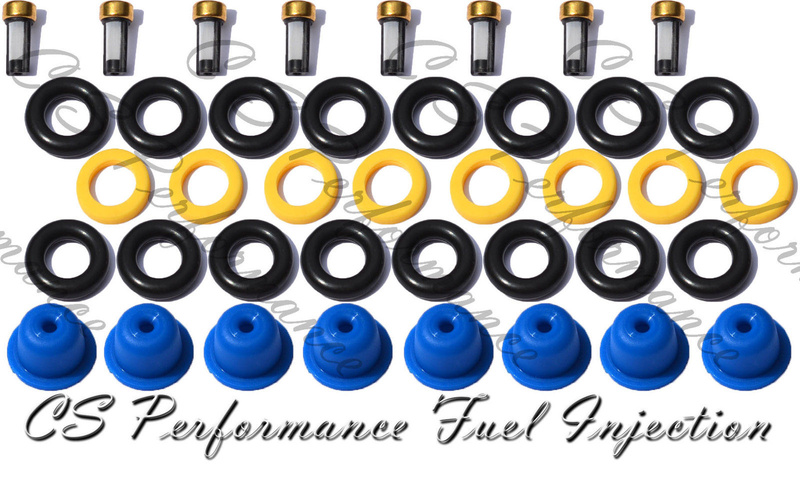

Типичный ремкомплект на фото. Вот я что-то не слышал, чтобы кому-то из моих знакомых меняли фильтр. Бывало даже, что и колечки не меняли дубовые и не предупреждали об этом (если, конечно, снятие форсунок происходило).

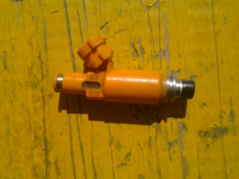

Искрический
товарищи, вот фото обычной бензиновой форсунки. КАК это дальше разбирать?
P.S. Болгаркой и молотком я могу, как потом собирать
Ant54
КАК это дальше разбирать?Так не понятно, что за форсунки у человека. На фото просто уплотнительные резинки, которые ставятся снаружи форсунки. Про фильтр в форсунке (или как?) вообще не понятно.

Калибровать по производительности. Если недостаточна или переливает - отбраковать.Так это не ремонт форсунок. форсунка неразборная, резинки уплотнительные снаружи надеваются, сеточка на входе в форсунку просто вставляется, не знаю что нужно сделать, чтобы она потребовала замены, разве что механически повредить.

Про сеточки в форсунках, видимо, люд не в курсе.
Вот ссылочка для затравки: https://www.drive2.ru/l/6058772/
Если форсунка прокачала через себя более 8 тонн топлива, почему бы ей не быть загрязненной? в моей я вижу отложения на сетке.
Ну так сеточки достал, закинул в ацетон или еще какую жижу и они чистые, чего им будет. А вот в форсунках седло вырабатывается, после мойки может и игла заклинить.
Не будут они чистыми.
Точно такие-же сеточки в ТНВД джидай моторов - помогает только замена.
Да и стоит этот "ремкоплект" копейки, рублей 100-150. так что смысла с ацетоном заморачиваться нет.
