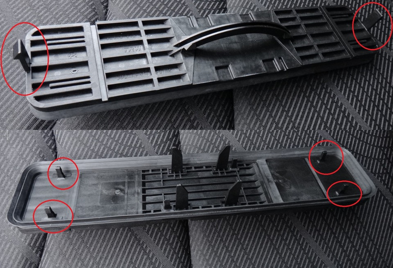

Всем привет.
Сломалась пластиковая деталь, найти не смог пока, что бы заказать.
Где делают "мелкий" пластик?
Фото подобное, у меня почти совсем сломался права "отросток".

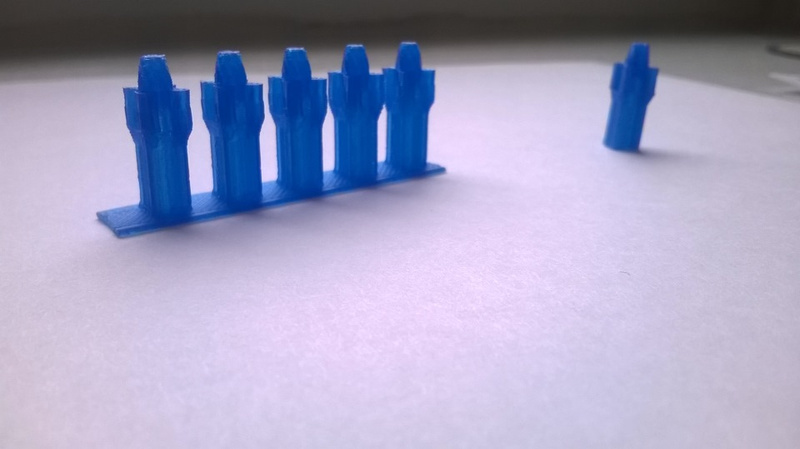

нарисовать 3Д модель, и отпечатать на принтере
С этой печатью выяснился интересный нюанс... Не все так радужно. Я не смог удовлетвориться результатом.

Как выяснилось, мелкие детальки, распечатанные на 3D принтере не выдерживают нагрузок - расползаются по слоям, но нужно смотреть где и как будет эта деталь работать. Коллеге какие-то втулки напечатал из ABS для снегохода взамен родным, дык, ходят лучше чем родные) Как выйду из отпуска, себе хочу напечатать кронштейн крыла\бампера. Хотя твои детали должны нормально работать

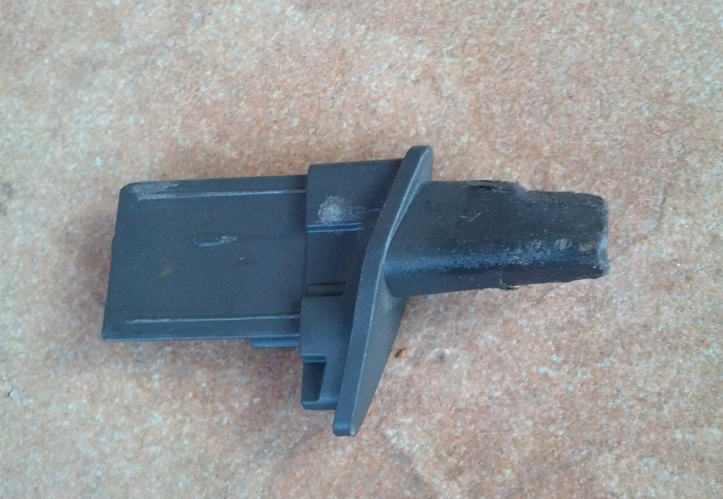

сода+супер клей использовал не для склеивания деталей, а для наращивание отломанной части. Насыпал - залил - получил твердую поверхность, которую после можно доработать напильником

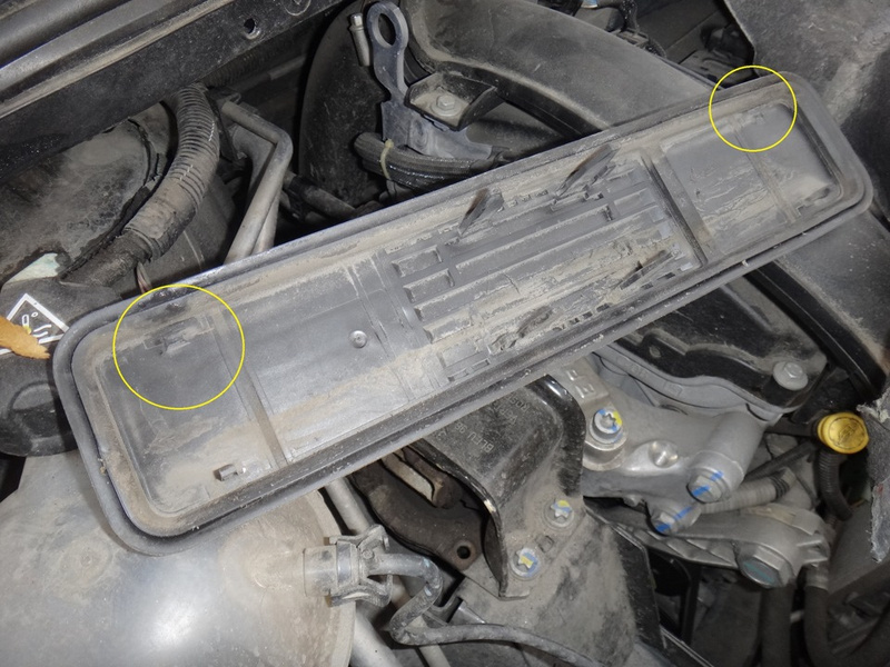

ну раз тут обсуждаем ремонт, есть крышка салонного фильтра, у нее сломаны защелки типа как на картинке, полечить можно? или идти за новой крышкой в три рубля ценой?
Думаю решаемо. Вези. Хорошо бы с целой размеры снять...
там есть целые защелки, в выходные тогда до тебя доеду, предварительно позвонив

Выношу благодарность, за быстро починенную крышку фильтра, и сэкономленные три тысячи семейного бюджета.

Отпишусь за ТС - деталь восстановлена.
Напомню остальным: если сломалась любая пластиковая деталь, и вы не можете/не хотите покупать взамен новую, то аккуратно соберите все кусочки (даже самые мелкие) и привозите ко мне. Если у вас нет достаточно опыта, то пожалуйста мобилизуйте всю силу воли и не пытайтесь самостоятельно клеить и прикручивать саморезами - в 99% случаев вы осложните ремонт минимум раза в четыре.
