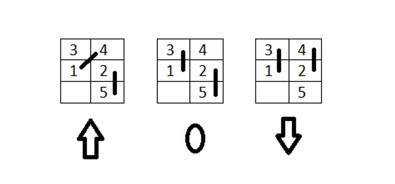

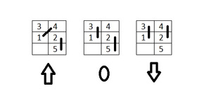

Задачка в рамках темы. Имеем трехпрозиционный переключатель ЭСП вверх-нейтраль-вниз. На рисунке изобразил какие контакты соединяются в каждом положении. Это не глюк, проверено на 3-х одинаковых переключателях. Вопрос: куда присоединить плюс, куда минус и куда присоединить двигатель ЭСП?
И еще вопрос: я правильно понимаю, что выключатель надо подсоединять не напрямую к двигателю, а через реле и реле нужно 2 шт, т.к полярность на двигателе меняется? Хорошо бы конечно схемку с пояснениями для особо одаренных...

можно сделать и без реле, как на старых тойотах, но есть вероятность оплавить кнопки/подгорание контакта
1,2 - к моторчику
4 - +12в
3,5 - масса
Вроде так.
Если кнопки типа наших, от ВАЗ, то можно и без реле.
4 - +12в
3,5 - масса
Вроде так.
