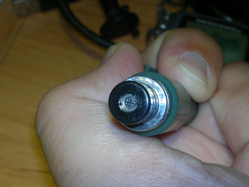

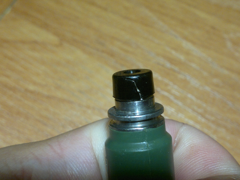

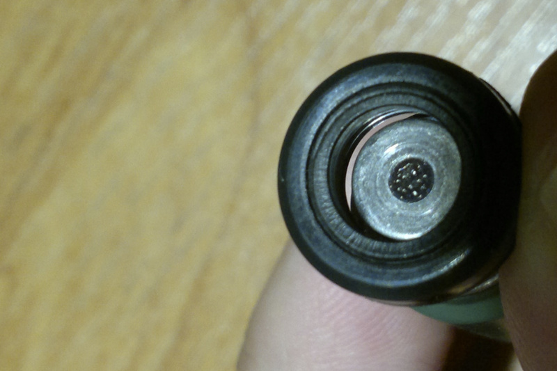

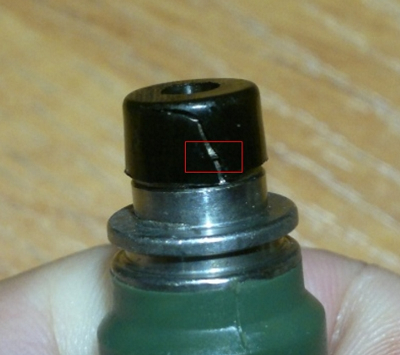

Заказал из за бугра форсы...
пришла одна с треснувшим колпачком.
Продавец уверяет что оно для транспортировки только, но в сети чтото много всякого понаписано что и этот колпачок влияет на факел распыла, Вопрос к знающим Что это всетаки?
1 деталь форсунки по устройству как аэратор в кране - создающий дополнительно вихрь из частичек,
2 всетаки защитный колпачок для транспортировки,
номер два я всетаки думаю был бы цельнозакрытым колпачком не такой причудливой формы с отверстием, что говорит моему внутреннему чувству что всетаки продавец лукавит говоря, убирай это не нужная крышечка.
Ваши мнения?

Если это всетаки единое целое для форсунки то Кто знает где взять такую целую занедорого, либо выточить... Капролона нужный кусок имеется...

вы правда форсунку с капролоновым колпачком в ГБЦ впендюривать будете?
Павел Сергеевич
Сначала всетаки интерес либо как то волшебным образом, оплавить/восстановить лопнувшее, либо в идеале откопать такое гдето в мастерских... потому как ежу понятно что этот колпак если соскочит и упадет будет бобо большое. во впуске. либо клапан разфигачит нафиг.
То что щас в движке стоит оно без этих колпачков, чую это сказывается на расходе но надо проверять.

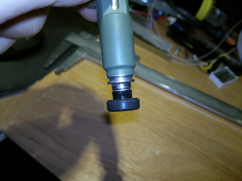

на остальных сидит намертво эта штука т.е. тянешь с усилием не слетает но крутится вокруг оси.
Если колпак обычный для транспортировки то пруф в студию.

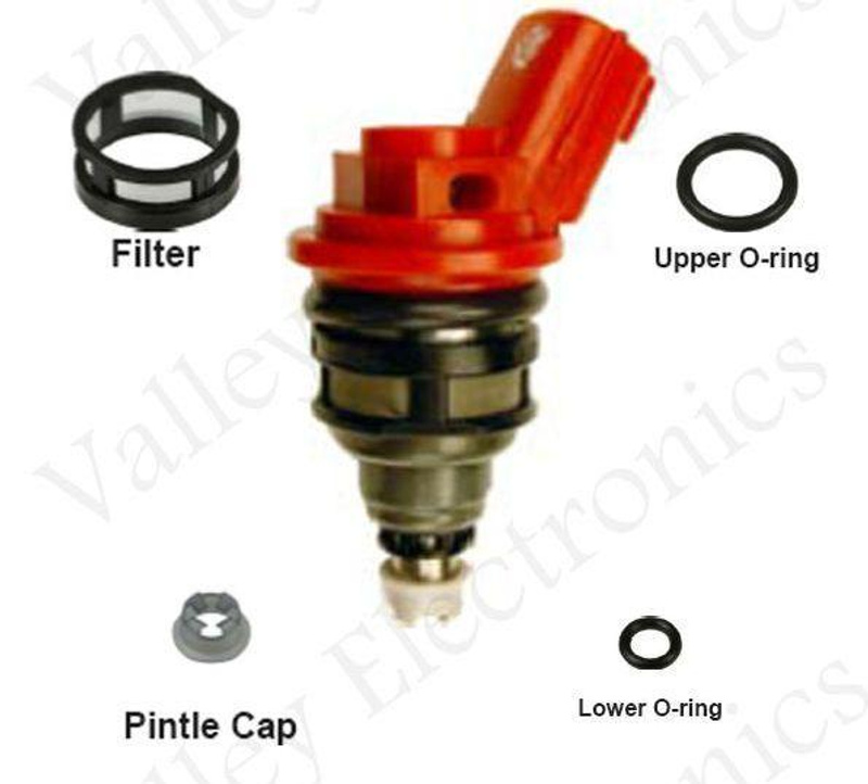

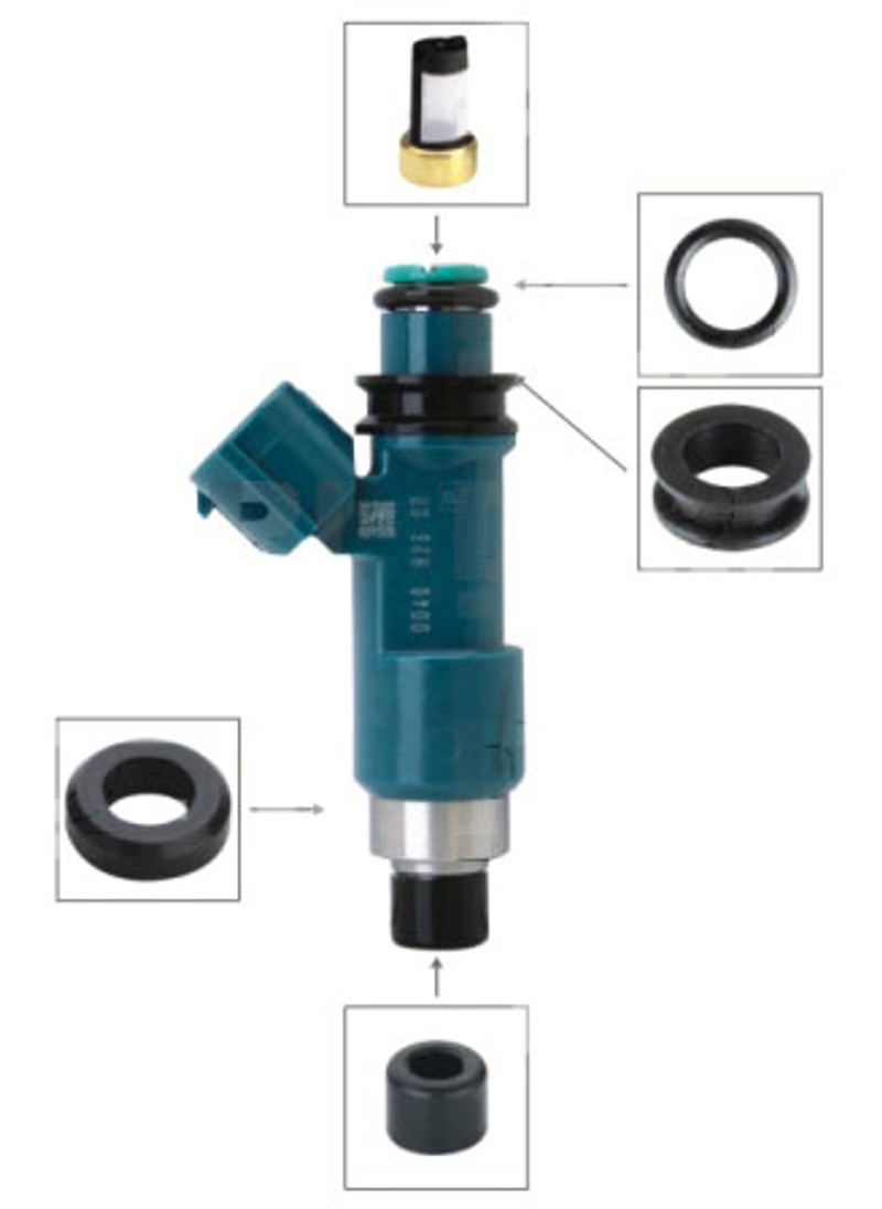

Пластиковый "наперсток" является защитным колпачком носика форсунки и одновременно ограничителем
кольцевого уплотнения(резин. кольцо). Поскольку во входном коллекторе - разрежение и возможны подсосы
воздуха(не посчитанного через ДМРВ!!!) - возможно обеднение смеси и не правильное её формирование.

Из личного опыта - попал ко мне Цедрик с VG30E. Со слов предхоза - на СТО приговорили двигатель и(или) мозги. Симптомы - крутит отлично. Изредка пытается "схватывать", но не заводится.
Из поддона вылилось более 20л "чачи" - смеси масла, бензина+ всяких лавров и прочей шняги, которой на "СТО" пытались оживить двигатель.
Разобрал - там форсунки JECS с боковой подачей. на одной из форсунок развалился такой-же пластиковый колпачок, одна и основных функций которого - удерживать резиновое уплотнительное колечко. Колпачка нет, колечко выдавило, и все топливо, прямиком лилось в цилиндр, под давлением бензонасоса. Как только гидроудар не схватили. После замены ремкомплекта, все отлично заработало.
Меняйте. В Тазовских автозапчастях есть такие ремкомплекты.

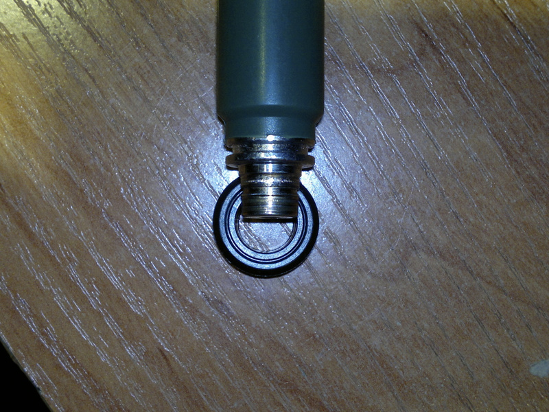

там под колпачком жеж виднеется уплотнительная резинка, разве не?
там под колпачком жеж виднеется уплотнительная резинка, разве не?Точнее место под кольцо уплотнительное.

деталь пластик пока незнаю что это но он эластичный на абс не похож нисколько т.е. пластичен.

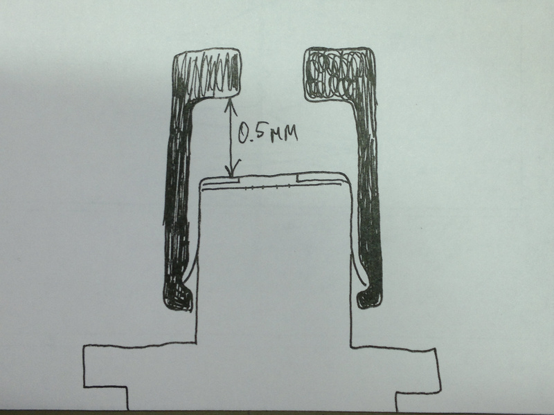

Колпачек этот ЖОСТКО защелкнут на форсе, чтоб снять надо нереально отковыривать пинцетом с очень-очень большим усилием, в резинку вставляется без проблем которая на коллекторе. оно почти идентичного диаметра...
В пользу ОТМЕТАНИЯ доводов о транспортировочном защитном колпачке - на кой там Отверстие. Еслиб надо было защищать то колпак был бы цельным без отверстия через которое можно покосячись сопла, так везде - в тех же головках от принтера...
температура во впускном коллекторе куда меньше чем на выходе, так что тесты будут но до 140-150 градусов... приеду домой буду пробовать.
-пошарю по забугорным форумам...
Идеи есть такие что без колпачка воздухом сразу сдувает струю боком в коллектор и капли не успевают полностью раздробиться.
с колпаком есть 3мм минимум для полета капель пока их не раздует боковым потоком с воздухозаборника.
в прикреплении чертежик корявый... колпачек держится за металлическую юбку на последней крышке завареной части форсунки.
**У меня основные познания это электроника - тачка появилась начал в ней потихоньку шарить - осталось не перебранным только коробка ))) **

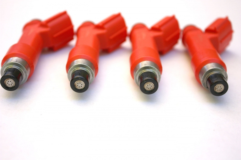

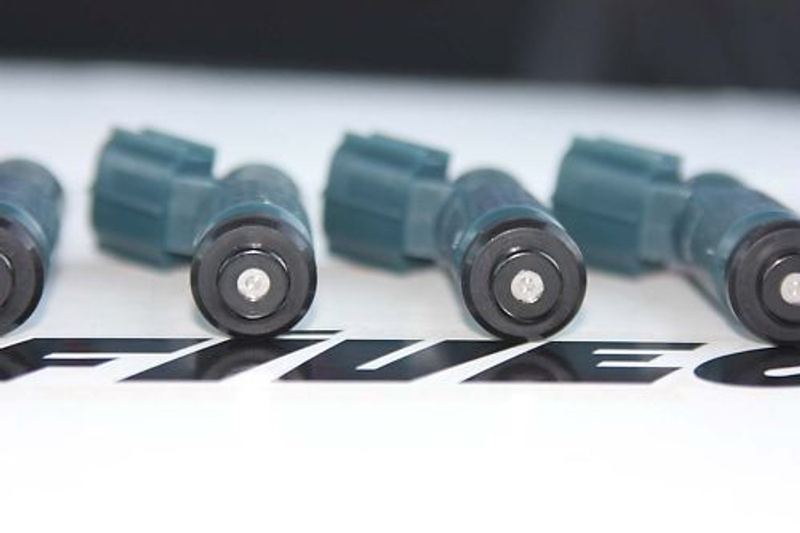

Павел Сергеевич

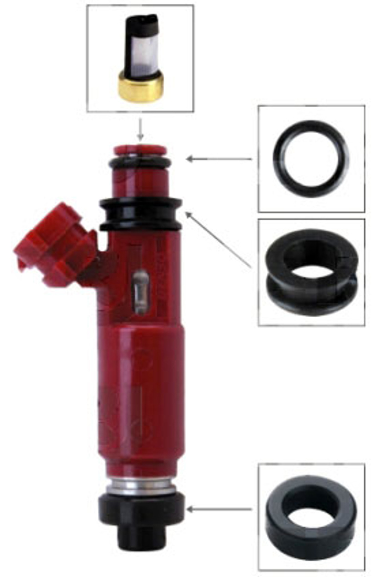

Пластиковый "наперсток" является защитным колпачком носика форсунки и одновременно ограничителемпоглядел сайт - на денсо есть колпачки эти - осталось вобщем найти его в продаже...
Каталог ремкомплектов форсунок
вот у меня зеленая версия, на красной колпачек этот есть но он типа не меняется.

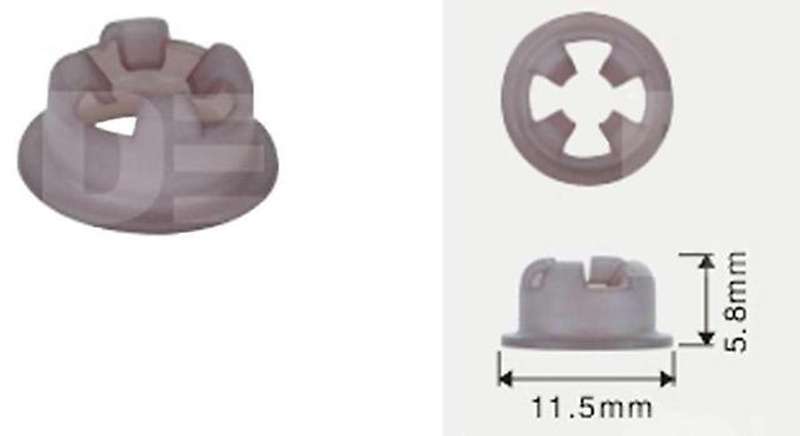

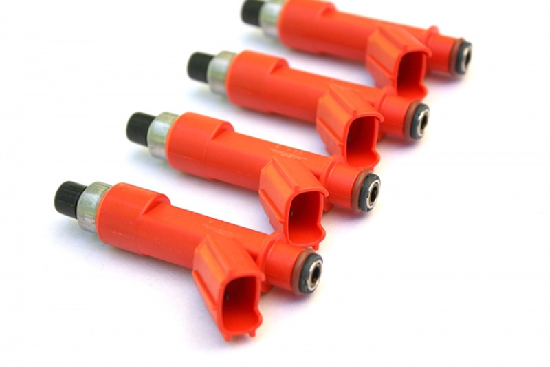

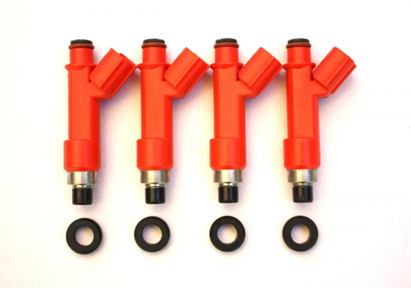

Павел Сергеевич

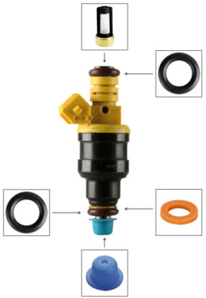

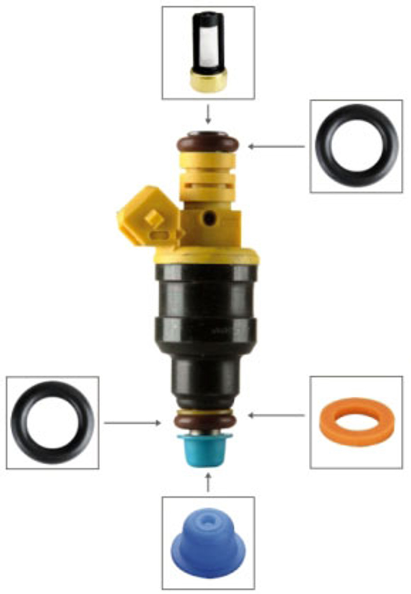

вобщем понял до конца что это часть форсунки... рабочая.
в прикрепе пара фотографий с колпачками на оригинальных фото с магазинов.
Осталось найти место где их вообще можно купить в новосибе не заказывая 200 штук с китая за 12 баксов.
по ссылкам AllExK - продают минимум от 3000р.

да собственно разобрался с вопросом. Колпачок этот это неотъемлемая часть форсунки, без колпачка этого резинка уплотнительная не выполняет своей функции на 99% т.е. через щель по диаметру в сумме 1.2мм в зазоре между резиной и форсункой сосет воздух, что в свою очередь ведет к обеднению смеси и ЭБУ впуливает бенз только в путь, пытаясь компенсировать попавший воздух в обход системы расчета.
Так что умники которые снимают эти колпачки - знайте это автоматически раскручивает владельца на лишние 2-4литра на сотку. так как - что вы думаете проще напрямую у коллектора всосать воздух или через дросель с забитым фильтром.
Без этого колпачка грязь летит напрямую в цилиндры. А кто помыл движок керхером с отсутствующими уплотнениями. ну дальше только фантазировать........
Павел Сергеевич
на фото все отчетливо видно какой зазор и как с колпачком на самом кончике плотно оно сидит, так что колпачок не должен попасть в блок.
