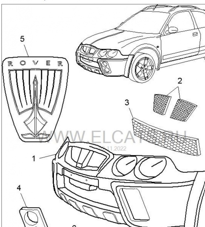

Есть специалисты, кто бы взялся привести фары в порядок (отполировать, а также промыть, почистить изнутри), вероятно для этого нужно снимать бампер.
Авто на схеме. ФАры - ближнего и дальнего света.
Чтобы не создавать новую тему, напишу здесь.
