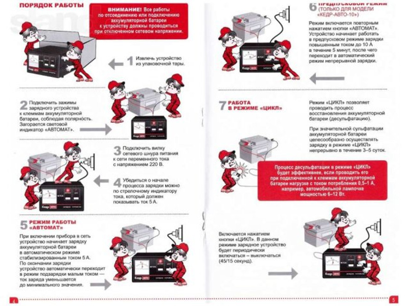

Уважаемые форумчане! Кто-нибудь знает бывает в продаже комплект из лампочки, патрона и проводов для зарядки аккумулятора или надо покупать все по отдельности и паять?
А как лампочкой, патроном и проводами зарядить аккумулятор?
Если имеется цель десульфации, то бесцокольная лампочка на 12-14 Ватт и любые два проводка к усикам этой бесцокольной лампы.
А можно зарядить.
Только нужно ещё диод добавить.
Только нужно ещё диод добавить.А зачем диод?
Если зарядник способен держать ток больше, чем нужно АКБ, то диод ни к чему.
Диод - чтобы зарядить аккумулятор ТОЛЬКО с помощью проводов, патрона, лампочки, 220В и диода.

Методология последовательного соединения! Главное - лампочку подобрать, чтобы ток на нужном уровне ограничивала.
Так в процессе зарядки ток, потребляемый АКБ, может падать в несколько раз. Это как реализовать?
А давайте реализуем ещё модное микропроцессорное управление! А что, на лампочке да на диоде-то...
Вопрос стоял про зарядить. Ответ - можно. А уж полностью там, не полностью, оптимально-не оптимально, с десульфатацией или без - об этом ничего не стояло.
Правое_полушарие
Это экстренно если зарядить, например на даче сел акум и нет зарядного. Но цука диодов прям на грядках растут
Так в процессе зарядки ток, потребляемый АКБ, может падать в несколько раз. Это как реализовать?Несколькими лампами последовательно или периодической заменой лампы
