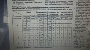

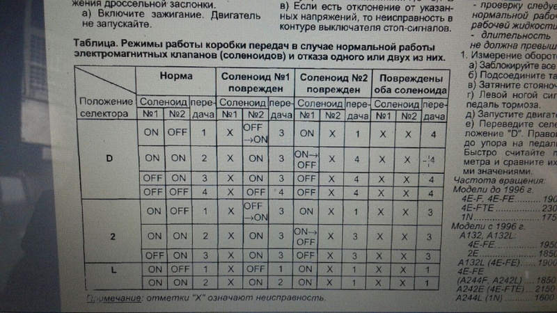

Даже "напичканные электроникой" АКПП Ауди и их производные при полном обесточивании умеют ехать. В аварийном режиме, как правило исключительно на третьей передаче, но едут. Я лично пробовал. Неужели тойота так не умеет?
У писжо, если дохнет датчик давления масла, мозги тупо не дадут включить передачу, а так да тоже ездит на третьей в аварийном режиме
Даже с полностью отключенными проводами, коробка должна ехать, на четвертой передаче.

На 4-й только и поедет, но в других режимах должна хоть как то шевелиться.
