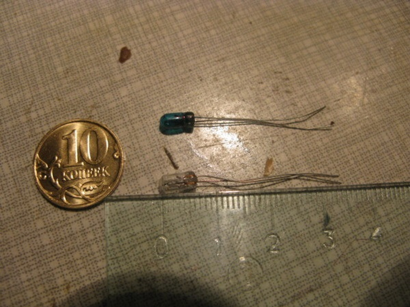

На днях не спалось, и решил поменять лампочки подсветки выключателей на Ауди. На 4-х переключателях все прошло удачно, но на 5-м оказались очень мелкие впяанные лампы. 12 В, диаметр 3 мм., длина без ножек 6,5 мм. (на фото) В близлежащих магазинах таких не оказалось, а на форумах пишут - что продаются чуть не каждом углу. Вопрос1: поближе к пл. Маркса никто не видел такого перфоманса?

Такие лампы в радиотоварах надо смотреть
чо-та похожее у меня на сонате было. вроде как пакет с лампочками после пересветки панели остался - посмотрю. Но они там были ногами примотаны к пластиковым закруткам
TechnoGreen
2Г говори, что магазин радиодеталей есть на Сибиряков-Гвардейцев, 28
Это лампочки типоразмера T3. В автомагазинах цена на них тебя может неприятно удивить
Как-то в Горском с меня рублей по 100 за штучку хотели.
Насколько срочно тебе нужно? И сколько штук?
Насколько срочно тебе нужно? И сколько штук?Сейчас читают

EAGLEYET3 ЛАМПА В ПАНЕЛЬ 12V 80mA (б, цоколя с усами) T3
Замерил, те, которые у меня - длиной 8мм. Устроит?
ФедоровДругой
Диаметр 3, длина колбы 7,6 мм.
Могу отсыпать пяток безвозмездно.

EAGLEYET3 ЛАМПА В ПАНЕЛЬ 12V 80mA (б, цоколя с усами) T3Спасибо, добрый человек, все заменено, все работает!
