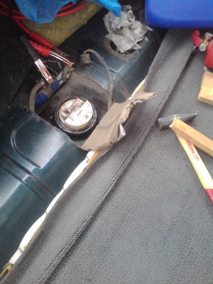

ну.. топор не топор, а ножницами вполне получилось. Приятно удивило качество покрытия, с улицы как в плёнке затянуто было, отслаиваясь открывался вид чистейшего блестящего железа. Другое дело что надежды на грязные сетки похоже не оправдались, гуталина я там не заметил, заборная сетка вообще валяется на чистом дне бака.. Видать придётся заказывать насос. И хорошо что не снимал бак без запасного.

Да ладно вам, ужасы))) Поставил пришедший насос, загнул обратно консерву, расправил на ней шумку и коврик, спинку идушки поднял и всё, не вижу, не слышу не чую никакого порна).

Да там высооокий пол, вы чё.. не ну обработать кромки конечно не мешает. Скажу по секрету, крыло этой машины мне подмял панелевоз в 2008 м. И я кроме как выгибом обратно руками, ничего не делал. Ну пятачок металла со слезшей краской ессно покрылся ржой.. на этом всё. За 9 лет дыр не образовалось, вспучиваний и ползения очага дальше - тоже. Ну пофигизм, согласен, но ездить не мешает и чего так трястись из за куска железа с пластмассой)
