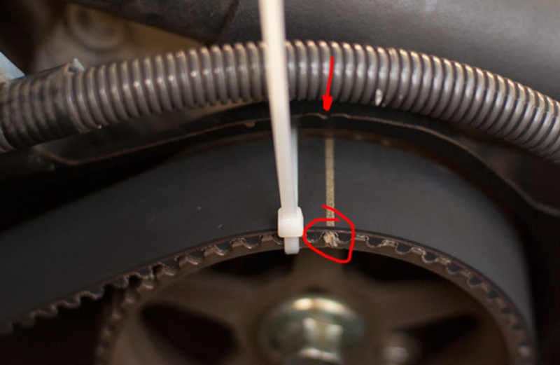

На картинке с интернета(прилагаю) метка на ремне нарисована между зубьями и это правильно. А у меня на ремне нарисована на зубчике. Пунктирная линия в моем случае в отличие от сплошной на картинке.

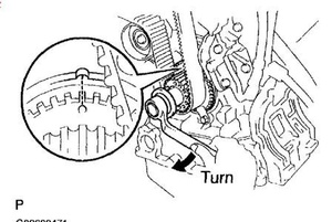

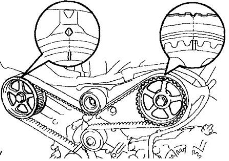

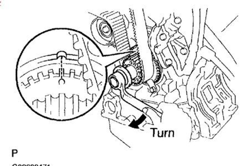

А так вот...
А так вот...
Вот тоже самое без болтовни, но с текстовыми комментариями.
Тойотовод и не знаете?
А метки там обычные, краской.
