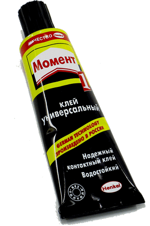

Лет 7 назад прохудился один оригинальный фордовский коврик на водительском месте, все остальные в идеале. дубль не хотел, оригиналы продают только комплектами. Вырезал дыру побольше в виде прямоугольной формы примерно 50 мм*100 мм, края зачистил, с 2-х сторон поставил заплатки 60*120, склеив их между собой и к коврику на обычный момент. Держалось долго.
ADS
... склеив их между собой и к коврику на обычный момент. Держалось долго.ща "моментов" штук 20-ть разных, какой из них "обычный"?
Counteract
ну ты спросил... сейчас и не вспомню, и не знаю. Обычно в гараже валяется тюбик "водостойкого универсального клея "момент" на все случаи жизни, где нибудь что-нибудь подклеить, эпоксидки немного, и суперклея быстросохнущего. В тот раз приклеил что под руку первым попалось.Если дырка маленькая, можно попробовать средствами из велоаптечки залатать. Как то ребенку резиновый сапог клеил. Даже держалось.
