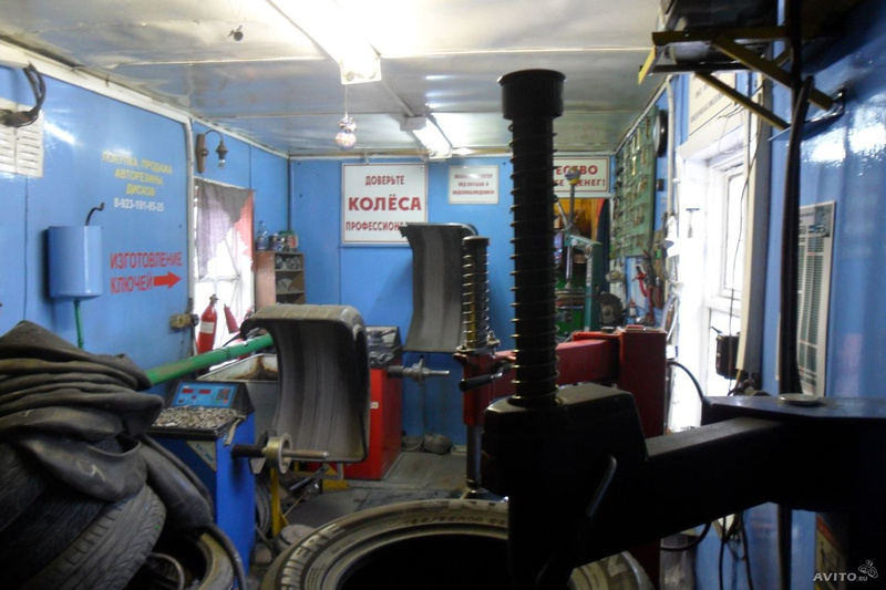

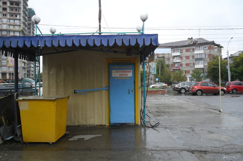

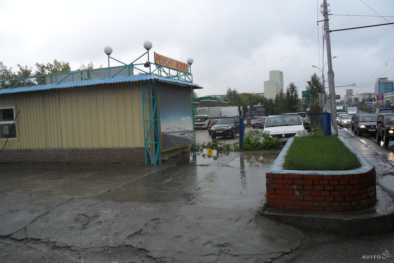

там технология такая, что даже жопорук не ошибётсяЯ перво-напервым это усвоил в далеком 2004,придя главным помощником)) сьемщика колес на шиномонтаж на Ипподромскую 54 Б и поставив самостоятельно пару жгутов.![]()
Эх,хорошее было время...Ностальгия...
Давно уж нет этой шиномонтажки.

Фотки то современные..совсем не 2004 года. ))

Фотки то современные..совсем не 2004 года. ))Фото где-то 2014 года.)
Я уже там как 2 года не работал.
