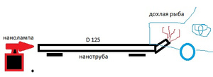

Идеальный вариант: эвакуатор и в тепло, "само растает". Ну или альтернативный вариант: ключи в любом автомагазине в ассортименте. Выкрутить свечи, покрутить без них, масла грамм по 15 в цилиндры и завернуть свечи. Нанотруба опять же в вашим услугам. Вчера она уже открыла сезон.

та, что рычаг свечному ключу удлиняет, чтобы свечки проще выкручивать

Уникальный прибор ручной работы для обогрева подкапотного пространства.
та, что рычаг свечному ключу удлиняет, чтобы свечки проще выкручиватьесли свечки приходится откручивать с усилителем, то ключ надо вставлять закрутившему их так, лучше поперёк отверстия
