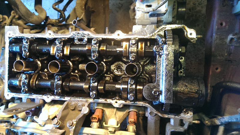

Двигатель до ремонта на фото

В итоге заменен стартер, т.к купленный оказался бракованный. Поменян датчик распредвала. Стоит новый компьютер, старый сгорел.Хороший двигатель на фото. Хорошо за ним следили видимо...
