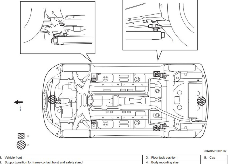

https://suzuki-club.ru/attachments/1909/
https://www.suzuki-forums.com/attachments/general-forenza-reno-forum/19705d1371955644-jack-stand-placement-j3b10b12.png
касаемо SX4,
http://www.avigex.ca/sx4/jack.JPG
У балки нет установочного места под домкрат и машина может сорваться. В условиях автосервиса, где предполагается специально обученный персонал и широкая гамма подъемных устройств, можно, а автолюбителю нельзя.
У балки нет установочного места под домкратДа всё там есть. https://c2.staticflickr.com/2/1686/24284060549_4826134e02_b.jpg

Спасибо, это видимо японский мануал, в моем емнип только скобы уши как точки указаны. Надо покурить будет его.
Масштабно заявлено... )Ну и где на скриншотах балка?
Первая картинка подрамники, авто с независимой подвеской. Вторая тоже нет задней балки. А на sx 4 как раз с балкой сзади, нет указанных на ней точек
Ты отвечал на Альмеру,

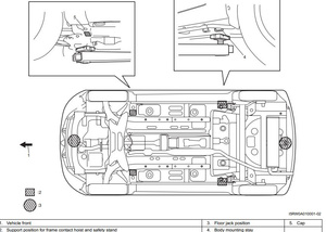

Вот картинка https://c2.staticflickr.com/2/1686/24284060549_4826134e02_b.jpg
Хотел бы я посмотреть на того акробата, который подлезет к точке 4
