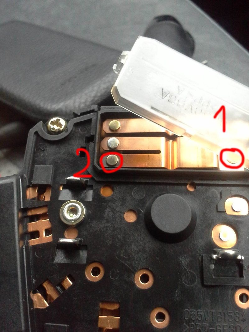

Народ, перестал нормлаьно работать переключатель фар. Машина спасио. Болезнь известная для всех королл 120 кузова - из-за отсутсвия реле подгорает контакт у переключателя и теряется соединение.
Многие делают реле сами. И пока это как временная мера. Подскажите кто может заменить сам контакт.
На фото показан контакт который надо заменить.
То есть нужно:
- высверлить клепку 1 на пластине с контактом
- заменить контакт 2,
- поставить на место пластину и заклепать её
Где такое можно сделать?

Исходя из опыта - "колхоз" если и заработает, то очень на не долго.
Найти контрактный да поставить развязку по нагрузке на реле.

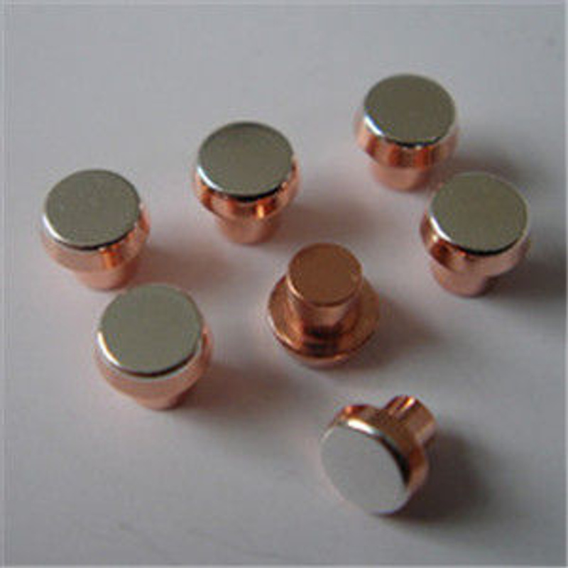

А тут идея контакты заменить. Как-то же их ставят.
Они даже отдельно продаются. Нужно только их нужным инструментом установить.
Ну ударь по ней молотком с обратной стороны, через керн какой-нибудь. Какой ещё "нужный" инструмент

Фото в посте пациента или с просторов интернета?
на вид контакт вполне рабочий
себе делал без сверления и клёпки - контакты были гораздо хуже, второй год ходят без проблем (тоже без реле с завода и сейчас)
Фото в посте пациента или с просторов интернета?С Инета. У меня хуже. Не так чтобы все обгорелое было, но контактные площадки прям заметно уменьшились в размерах, как будто стерлись. Пробовал чистить, подгибать - спасает не более чем на месяц.
