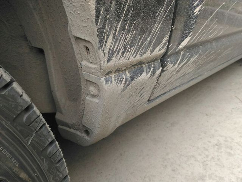

Други, просветите по брызговикам на Sportage2, калининградец, 2009. Словацкий VIN U6YJE55289L053736.
Сломан левый передний брызговик. Без него машину забрызгивает за 100 метров по самые уши.
Можно купить на Экзисте, но что-то за пластмассовый брызговик платить 800р жаба давит. Но сначала надо определиться с моделью.
По каталогу на машину идут:
передние:
86831(2)-1F000 - MUD GUARD-FR
86831(2)-1F010 - MUD GUARD-FR,MLD'G-S/SILL
задние:
86841(2)-1F000 - MUD GUARD-RR
86841(2)-1F010 - MUD GUARD-RR,MLD'G-S/SILL
86841(2)-1F500 - MODEL YEAR PACKAGE - 09MY,MUD GUARD-RR - BODY COLOR
86841(2)-1F510 - MODEL YEAR PACKAGE - 09MY,MUD GUARD-RR,MLD'G-S/SILL - BODY COLOR
В первом блоке цифра "1" и "2" означают левую-правую сторону.
В втором блоке 4 цифра "0" значит, судя по форумам, "без расширителей", "1" - с расширителями. Между собой они не взаимозаменяемые.
Что за расширители такие никто сказать не может, типа расширители и все. Где-то промелькнул намек, что это молдинги на дверях. Это вот эта накладка (см фото) по низу типа металлическая антигравийка что ли?
Задние 1F0x0 и 1F5x0 чем отличаются? Покраской в цвет кузова?

На всякий случай, выложу информацию из техподдержки КИА. Может, кому пригодится.
На рестайлинговый Sportage2 KM идут брызговики
перед: 86841(2)-1F010 - MUD GUARD-RR,MLD'G-S/SILL
зад: 86841(2)-1F510 - 09MY,MUD GUARD-RR,MLD'G-S/SILL
В чем отличия 86841(2)-1F010 и 86841(2)-1F510 непонятно. В комплектации указан именно 1F510. Списка замены нет. Взаимозаменяемы ли 1F010 и 1F510 можно выяснить только опытным путем.
