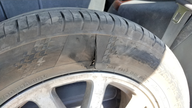

Купил по весне комплект, из особенностей была акция, типа при покупке комплекта, каско на шины в подарок...
Ну ладно думаю, есть и ладно...
В последний день положенного срока, активирую эту самую гарантию и забываю про нее...
Пока в одно чудесное июньское утро не ловлю кусок арматуры на гбш, который превращает относительно новое (2 месяца и тысяча пробега) колесо, в кучку утиля...
Поехал по гарантии, приняли без вопросов, в наличии не оказалось, заказали, через неделю подъехал - заменили... так что рекомендую теперь...
