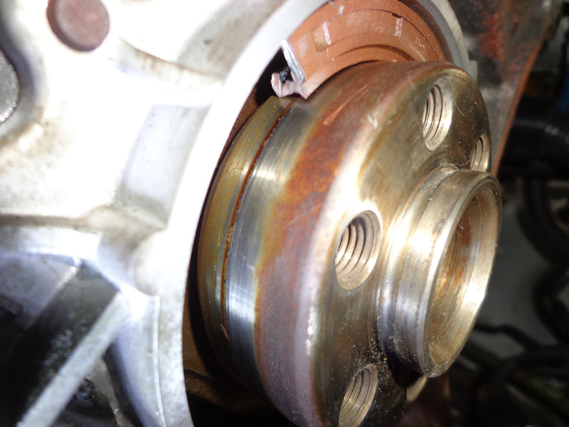

Из практики - несколько дней назад закончил разбор и дефектовку мотора. Сальники - просто дерево - полностью утрачена всякая эластичность, но масло не течёт. Если бы хозяин в этот момент продал машину, то логично предположить, что в обозримом будущем у нового хозяина они бы потекли.
Но виноват ли в этом продавец? Ведь в его руках действительно течей масла не было.

Из практики - несколько дней назад закончил разбор и дефектовку мотора. Сальники - просто дерево - полностью утрачена всякая эластичность, но масло не течёт. Если бы хозяин в этот момент продал машину, то логично предположить, что в обозримом будущем у нового хозяина они бы потекли.Про обозримое будещее, дано: авто 2001 года с пробегом 350т.км., масло с заднего сальника коленвала не течёт. Но не хотелось бы, что бы он потёк вдали от дома, а зимой и рядом с домом. Слышал, что течь может открыться почти ручьем.
Владимир, как считаете из опыта, имеет смысл летом превентивно туда слазить, или продолжать не мешать машине ездить? Делаю всё сам на яме в холодном гараже, не на СТО, опыт вроде есть.
По моему опыту из сальников коленвала может течь годами. Если передние я меняю, то на задние забиваю до ремонта сцепления/коробки, дешевле получается масло подливать, чем туда лезть. "Ручьём" то оттуда бежать не будет, уровень масла ниже сальника, ну а литр-два на тыщу км подлить не такая уж проблема.
Владимир, как считаете из опыта, имеет смысл летом превентивно туда слазить, или продолжать не мешать машине ездить? Делаю всё сам на яме в холодном гараже, не на СТО, опыт вроде есть.В отличие от тёски, имею больший опыт с моторами и немало примеров, как может течь коренной сальник.
Да, течь появляется не внезапно, НО.
В технике я ценю надёжность и безотказность. А как может влиять текущий коренной сальник, к примеру на детали сцепления...
Подитоживая. Если техника своя и надолго, то периодически я рекомендую менять всю уплотнительную резинотехнику не реже чем раз в 200 т. км. Если даже сальник не течёт, то может копать собой канаву, что при последующей его замене на новый и отсутствии выбора иного вылета нового сальника, обречёт вас на течи или поиск достойного дубликата сальника с иным вылетом рабочей кромки отностельно монтажной поверхности, либо наглядным экспериментальным поиском нужного возможного вылета сальника с родными параметрами.

А как может влиять текущий коренной сальник, к примеру на детали сцепления...Опять же по своему многолетнему опыту - никак он не влияет на сцепление, там маслоотбойник увесистый из пластины металлической стоит...
Опять же по своему многолетнему опыту - никак он не влияет на сцепление, там маслоотбойник увесистый из пластины металлической стоит...Там - это на твоей машине. Но мир наполнен и иной техникой.

Нести в массы мнение "течёт сальник, да и х... с ним" я считаю неправильным.
Нести в массы можно любое мнение, а какое из них правильное, это у каждого своё виденье. Безусловно, текущий сальник, это неисправность, но если её устранение гораздо дороже её наличие, то какой смысл туда лезть? Я, например, и тосол лил в радиатор пока до 2-3-х литров в месяц не дошло, потом поменял на медный, который хоть запаять можно в случае чего.

Нести в массы мнение "течёт сальник, да и х... с ним" я считаю неправильным- разбита втулка стабилизатора, стучит. казалось бы копеечная резинка, но что-бы её заменить надо снимать/опускать подрамник. Цену такой работы на СТО озвучили 4-5000 руб. Физических последствий нет, только эстетически напрягает стучание. Х.. с ним, денег СТО-шникам жалко, самому лень, перед продажей или с оказией поменяю.
