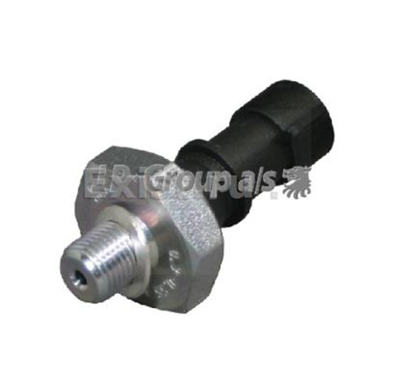

Эта лампочка показывает давление масла в системе.
Рискну предположить, что зимой такой проблемы нет? Проявляется в теплое время года?
Если бы дурил датчик, он дурил бы без привязки к определенным режимам движения.
Мое мнение - как минимум в теплое время года переходить на масло со вторым индексом -40.
Для вашего двигателя в допусках масла с индексами -30, -40 и даже -50 по мануалу.

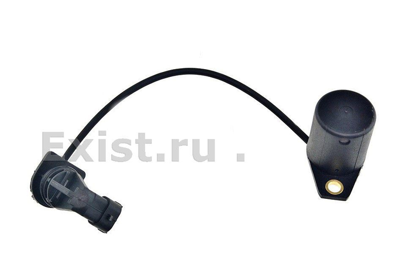

Рискну предположить, что жёлтая маслёнка - это уровень, а красная - давление

Если бы дурил датчик, он дурил бы без привязки к определенным режимам движения.Датчики ДАВЛЕНИЯ масла тоже могут дурить дюже по-разному.
Как типа свитч, так и параметрический.
Дурение свитч датчиков (что зажигают лампочку) как правило сопроводжается мокротой самого датчика.
Но в данной теме проблема с индикацией уровня масла.
Была похожая хрень - забился маслоприемник, пока газуешь от светофора к светофору все ОК, а на крейсерском режиме не хватало. Уже на капиталку начал разминать лопатник, но добрый человек отвинтил поддон, наковырял из маслоприемника гудрона какого-то, прикрутил обратно, и проблема ушла. Давление масла на 2500 оборотов увечилось с 2,2 до 5,7 чего-то в чем меряют давление масла. А еще пацаны ловили подобный трабл от залегания какого-то редукционного или типа того клапана, который перепускает масло при большом давлении, шарик набивает канавку и перепускает когда не надо.

Володя, не путайте датчики ДАВЛЕНИЯ и УРОВНЯ масла. У меня- хоть и нашемарка- их два. Датчик уровня масла имеет жёлтый сигнализатор, а датчик аварийного давления красный. Когда уровень масла в поддоне понижен, периодически загорается жёлтая сигнальная лампа. По моим наблюдениям это происходит на поворотах, движении вниз- вверх, резком разгоне- торможении, т.е. когда уровень масла в силу качки или отлива уходит с некоего минимального- с точки зрения компа- уровня.

Поговорил с Дмитрием из Джема, он сказал что этот датчик показывает середину уровня масла (действительно я всегда стараюсь залить посередине Макс и мин уровня). Когда уровень становится меньше он загорается, поэтому я и не мог допетрить-вроде масло на середине плюс минус, а оно вон как. Говорит это обычный поплавок с датчиком.
Значит все таки угорает потихоньку.

Короче опа. Смирившись с новыми ЦУ (всегда лил масло, чтобы оно было на середине), долил чтобы на щупе было 3/4 и что же? Да нифига, опять на трассе она засветилась. Открыл капот, проверил-масла три четверти.
Я бы так с масляными лампочками не шутил. Может датчик косячит?

На движках ЗМЗ (ГАЗ 53) горящая на малых оборотах горячего движка КОНТРОЛЬНАЯ лампа аварийного давления масла- это классика жанра. Для особо нервных водителей я просто залеплял окошко глазка трёхкопеечной монетой на жвачку. И проблема исчезала сама собой!

При условии что датчика уровня в принципе нет на очень большом количестве авто, а щуп наоборот, есть, то заморочки с этой лампочкой исключительно из области "раз есть, должно работать".
Не могут, разные датчики (красная) давление тарированная мембрана (как пример), желтая (уровень) тупой поплавок (как пример).
