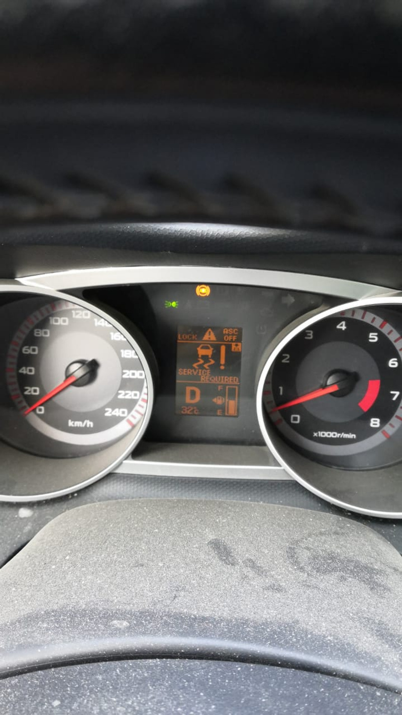

День добрый.
Выскочила ошибка ABS.

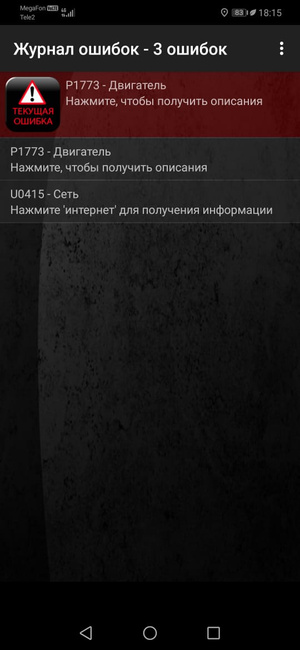

Мой сканер OBD2 ELM через Torque показал ошибки P1773 и U0415.
Расшифровал как проблемы с датчиком ABS.
Однако датчиков на машине 4шт. Torque не говорит на каком именно.
Посоветуйте сервис, который гарантированно определит на Mitsubishi в каком месте проблема.
Спасибо.

для ABS коды должны начинаться с С, надо нормальный сканер брать.
ЕЛМ - шляпа для диагностики

1.
ELM выдаёт U0415.
Расшифровка (общее для всех автопроизводителей): Invalid Data Received From Anti-Lock Brake System (ABS) Control Module (Получены недостоверные данные - электронный блок управления ABS).
2.
На приборной панели горит огромный знак ABS.
3.
На форумах Митсу такую ошибку обычно лечат заменой датчика ABS или заменой магнитной ступицы.
ELM сам ничего не выдумывает. Просто считывает ошибки.
Другое дело, что он не все блоки ЭБУ читает. Однако для начальной диагностики вполне подходит.
ELM выдаёт U0415.
2.
3.
