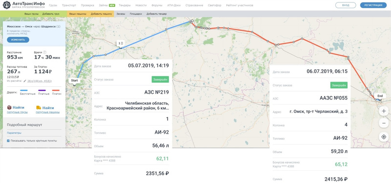

Когда проверяют РЕАЛЬНЫЙ И ТОЧНЫЙ расход, то заливают до полного под пробку, катаются до загорания лампочки, а не 100 км, и потом снова на этой же колонке до полного до пробочки.и это прям будет реальный и точный расход? уверен?
 а на сколько точнее чем если через 100км приехать на туже колонку и залить под пробку? а если два раза до лампочки выкатать, то в два раза точнее?
а на сколько точнее чем если через 100км приехать на туже колонку и залить под пробку? а если два раза до лампочки выкатать, то в два раза точнее? а колонка это сертифицированный измерительный прибор?
а колонка это сертифицированный измерительный прибор?Ну ее поверяют сертифицированным измерительным прибором, т.е. по сути - да, если приезжать не через месяц)
а на сколько точнее чем если через 100км приехать на туже колонку и залить под пробкуЧерез 100км, мне кажется, будет точнее, т.к. изменений в режимах движения явно будет меньше, чем если от "под пробку" до "лампочки".
и это прям будет реальный и точный расход? уверен?Уверен.а на сколько точнее чем если через 100км приехать на туже колонку и залить под пробку?
Погрешность всегда есть и она является не долей, а номиналом в литрах (миллилитрах).
И она будет накладываться на результат измерений при каждой заправке. И чем заправок будет меньше, а время измерений (продолжительность измерений в километрах или моточасах) больше, тем точнее будет результат.
Метрология, Миш. Рекомендую к изучению.
Да и эта - погрешность колонки можно тоже измерить самостоятельно, например заправив в канистру 10 литров, а в гараже измерить объём мерничком.
чем если от "под пробку" до "лампочки".А если после "до лампочки" на той же колонке точно так же "под пробку", о чём я и говорил?
Пока вы с Мишей теоретизируете, я уже и на этом вопросе ящик пива тоже выигрывал. И мои выкладки подтверждены на практике.
Погрешность (т.е. неточность в заправке именно до того же самого уровня, что и в прошлый раз) не выходит за 1л. в силу не всегда своевременного "отрыгивания" через обратку, а в случае с ДТ, так ещё и гашения пены.
Соответственно, имеем погрешность в 1л при каждой заправке. И результат измерений будет тем точнее, чем меньшее количество раз эта погрешность будет влиять, т.е. минимизировать количество заправок.
За 100 пройденных километров пусть машина расходует 10л и при заправке до полного погрешность составит в пределах 1 литра, т.е. 10% от измерений.
А вот за 600 пройденных километров и снова одной заправке, погрешность составит 1,66666666(6)%
Поэтому проводя измерения при пробеге в 100км. мы смело может говорить о расходе топлива с разбегом в 10% от зафиксированного. Грубо говоря, если получили 10 литров, то реальный расход может быть 9-11 (ну, +/-), учитывая нашу 10% погрешность.
Ещё одна налагаемая погрешность при каждой итерации заправки. Что-то в пределах 0,4л.
Это оставшееся кол-во топлива в шланге. Зависит от длины шланга и схемы его подвода. Но тем не менее.
Кто-то сливает всё до капли, поднимая шланг, а кто-то просто вытаскивает пистолет и ставит в колонку.
Так что этот номинал смело можно суммировать к номиналу погрешности уровня "до горлышка" в баке.
Хотя можно его избежать, если при каждой заправке перед тестовым заливом сливать всё со шланга и в первый и во второй раз в стороннюю тару.

За 100 пройденных километров пусть машина расходует 10л и при заправке до полного погрешность составит в пределах 1 литра, т.е. 10% от измерений.О как ты погрешность относительную подсчитываешь) Во-первых, если колонка поверена, то откуда возьмется погрешность в 10%? Во-вторых, за 600км изменений режима движения будет больше, чем за 100км (трафик, торможения, светофоры, уклоны и т.д.), поэтому и надо понимать, что именно мы будем измерять за 100 и за 600км. За 600км расход будет более усредненным, а за 100 - более точным - даже если взять замкнутый маршрут по БШ ночью и наворачивать по 30км "круги" - на 600км ускорений-торможений в конце-начале круга будет больше, чем на 100км.
За 600км расход будет более усредненным, а за 100 - более точнымНе "более точным", а более соответствующим каким-то условиям. Это если озадачиться конкретно замером расхода и выкатать эти 100км за ночь по трассе, например, то получим расход по трассе на определённой скорости. В большинстве же случаев не выйдет никакого понятного результата. Во-первых - эти 100км будут непонятно где и как пройдены, достаточно лишний час в пробке постоять за это время и всё, что мы намеряли? Или 20 км из них по свободной дороге прошли, ну так получилось... Даже выйдя ночью на трассу и то не факт, что будем идти 100км с одной скоростью (хотя бы +/-). Поэтому "600" в общем случае как раз более точно покажет.
Если заправлять, заказав чуть более пустого места в баке, то насос будет работать до момента отщелкивания пистолета заправочного, из шланга "выжимать" не придется в обоих случаях, а для точности заправлять "под горло" на одной и той же колонке.Макс, и ты в теоретики подался. Я про "под горло и говорил". +/- литр.
А отщелкнутся пистолет может вообще +/- 3 литра. Не веришь - проверь. Заправляйся до отщелкивания, а потом доливай до края.
О как ты погрешность относительную подсчитываешь) Во-первых, если колонка поверена, то откуда возьмется погрешность в 10%?Ты опять не внимательно читал мною написанное.
Погрешность в 1литр при заправке до самого полного обусловлена не колонкой, а тем, что в баке могут не отрыгнуться через обратку некоторые из воздушных полостей верхней части бака.
Отрыгнулась полость - бенза больше вошло. Не отрыгнулась - там воздух, а ты посчитал, что и та и та заправка до одного уровня. А оно не так. И вот это "не так" может достигать 1 литра при заправке до полного бака, не зависимо от того, сколько топлива находилось в баке ДО заправки.
