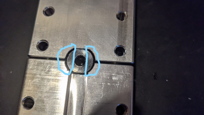

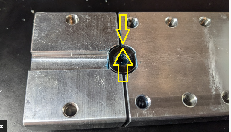

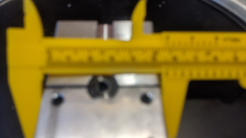

Есть алюминиевая деталь. Крепится к оси, на которой есть плоская часть. Из-за того, что закругленная часть на детали меньше - плоскость не прилегает и деталь не встает ровно.
Вопросы к знатокам:
Такой зазор можно поправить только на ЧПУ?

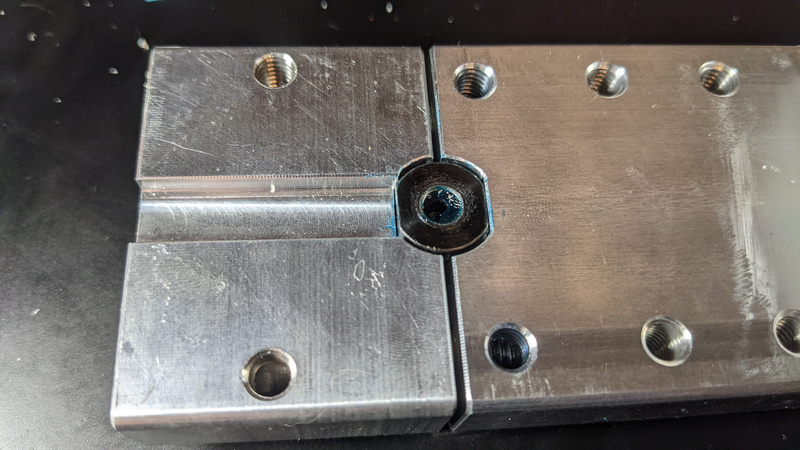

Судя по фото закруглённые части там с зазором и так, надо снять только с плоской немного, что бы половинки сомкнулись... Зачем для этого ЧПУ? Напильника хватит.
Это не сойдется все равно. Нужно делать новые детали, или наружные, или центральные.
Все такие работы от 10К.
Ваши стрелки указывают на фаски окружностей? Пусть фаски остаются.
Главное, чтобы плоскости на деталях плотно примыкали к плоскостям на оси, и чтобы диаметр окружности был такой, чтобы не было люфта вбок.

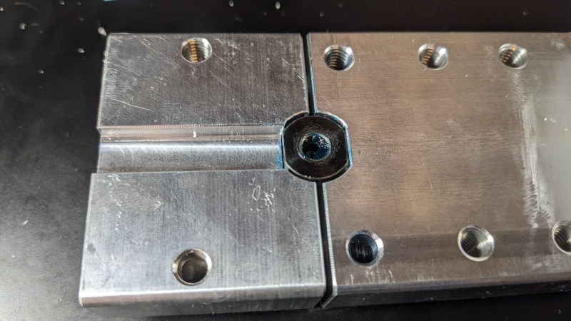

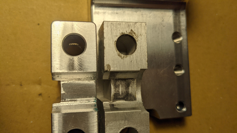

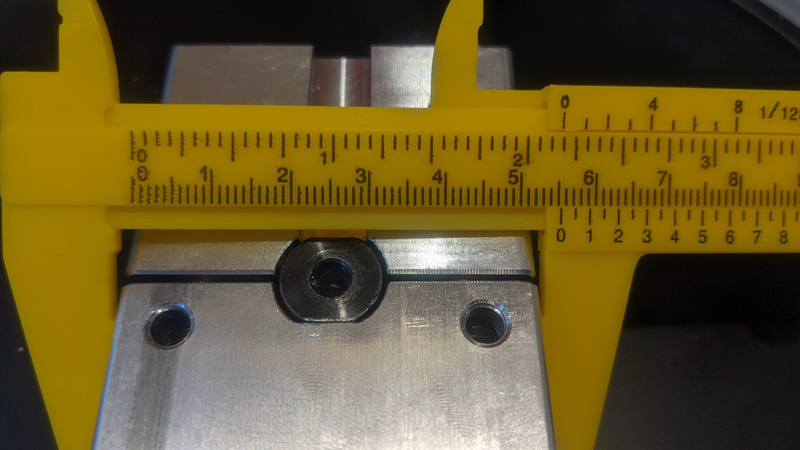

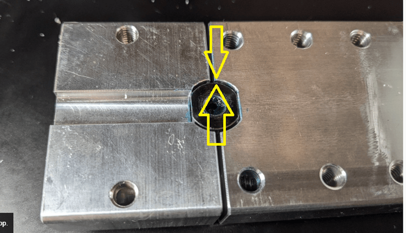

В мобильной версии подписи к фоткам не видны, поэтому напишу их отдельно здесь
1. Габариты.
2. Требуется отфрезеровать по окружности, чтобы плоскость прилегала
3. Зазор между плоскостью вала и плоскостью детали.

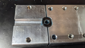

4. Слева - снятая деталь которая на предыдущих фото - видно, что плоскость не была задета.
Справа - б/у деталь, которая была до этого - было плотное прилегание.
1. Габариты.
Главное, чтобы плоскости на деталях плотно примыкали к плоскостям на осиВот я и написал - тут напильника достаточно
, и чтобы диаметр окружности был такой, чтобы не было люфта вбок.А вот тут мы видим зазор, который меньше чем есть стать не может...

Споры на основании фото и невнятных пояснений к нему бессмысленны. Есть у меня толковый мужик по этой теме. Но ему нужно видеть своими глазами. Если есть нужда- стучитесь в личку, дам контакты.
В итоге замаялся искать кто бы сделал, и подложил под плоскости кусочки алюминиевых банок.
