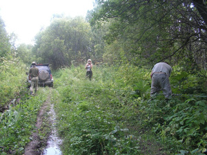

сидели просто в небольшой колее с жидкой грязью, не на мостах, а просто резина хреновая была. Вытаскивали из колети. Порвали барабан, блок и что-то еще в самом механизме.

да не... там мы до главной засады не доехали даже..

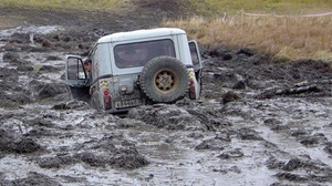

На фото правда не ты, а Мойша... Он ещё более больной, но и снимок, так... Средненький.

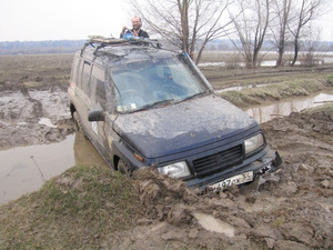

А, ну у вас вобще какая то маленькая, у меня чуть поздоровше была.
а так выглядят твои суицидальные наклонности?Неет, это нормально.![]()
На фото чуть чуть ближе к истине. А понастоящему суицидальных фото у меня нет. Как то обычно некогда. фотать.

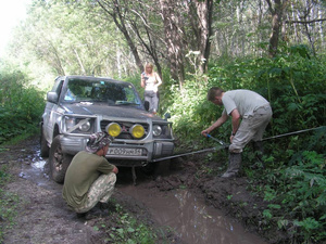

судя по всему ттуда где вы порвали лебедку я даже не сунусь =) да и Паджерик на тонну кажется тяжелее шевика, так что думаю что все же все зависит от того кто и как засел
фото в аттачах и шевик пока и надеюсь на долго не совместимы, так что осталось выбрать ручную лебедку ... нашел тест один ссылка на работе по нему лебедка Сорокин-инструмент кажется так называется тащила wrangler по снегу неплохо

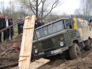

Да-да, конечно.Ну дык это он в самом начале своей болезни. Сейчас это выглядит вот так.
На фото правда не ты, а Мойша... Он ещё более больной, но и снимок, так... Средненький.![]()
http://www.mbo4x4.ru/index.phtml?way=foto&pic=2974#pic
