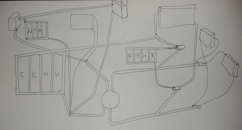

По поводу спуска воздуха, прикрепил файл, подскажите где там ставить спускной клапан? на подаче воды в радиатор?

У котла давление 3 атм, опресовочное 5 атм. Что такое опресовочное давление?3 раб - это очень солидный запас по давлению.
И как узнать какое давление будет в системе? От насоса зависит?
для дома достаточно в системе поддерживать 1,1-1,5 атм плюс насос как максимум 0,5 способен надавить - следовательно не больше двух получится.
давление в системе будет таково, сколько в нее закачивают, а насос способен только локальные толчки давления создавать.
больше полутора подавать не нужно - тем более что все мембранные баки "с завода" на 1,5 и настроены.
