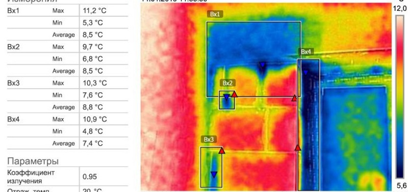

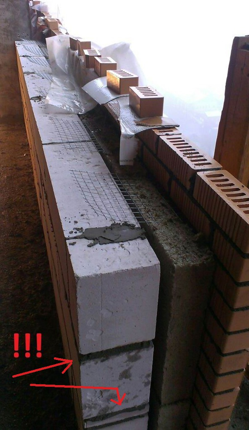

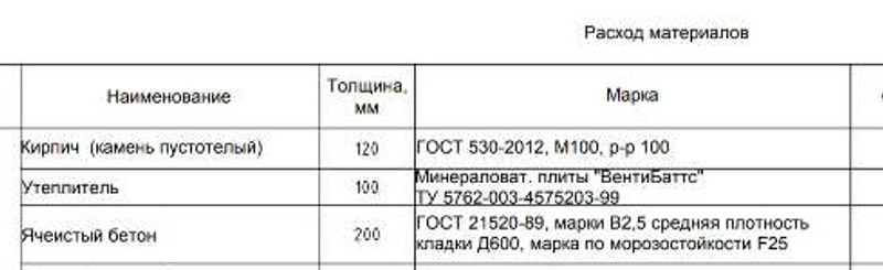

В общем дело вот в чем, есть факт существования строения со стенкой вот такого пирожка (см. табл.). Видел я фоты периода возведения и этой зимой получил кадры с тепловизора. Картина весьма грустная, холодны швы. Причины этого таковы, что кладут наружную стенку (кирпичную), периодически заделывая в швы кладочную сетку, и между картами сеток всовывают этот "венти баттс" (очень хочется у этого словосочетания пробел в другом месте поставить, на 1 знак левее
) . Края плит минваты смещаются (попросту их где сминают, а где они повисают в пространстве без стыка с краем смежной плиты, ибо никто их тех "каменщиков" сетку не положит с допусками, как допуски заводской нарезки плит ваты), никто и не думает озадачиться заделкой этих щелей между плитами ваты (ну, где как-раз сетка проходит).
При этом вата по марке ( в линейке этих "Венти Баттсов") идет та, что по документации якобы "допускается монтировать без применения ветрозащитных пленок-мембран, ибо эта вата сама по себе крута по ветростойкости", вот и получается, что слой этого теплоизолятора весьма часто "перфорирован" нехилыми щелями на всю толщину.
Далее идет шедевральная кладка газоблока, когда толщиной слоя раствора (именно что раствора, какой там кто клей даст класть таким слоем-то!) подгоняется попадание шага кладки блоков в шаг заделки кладочных сеток.
Последствия всей этой порнографии обозначают в учебнике тремя словами "теплотехническая неоднородность стены".
Подытоживая, теплоэффективные многослойные стены требуют едва ли не ювелирно-точного соблюдения техтребований к сборке, вызываемых самой конструкцией. Теперь сами думайте, найдете ли вы тех, кто вашу задумку (по такой стенке) воплотит не из..э-э-э..не из"дерьмо"някаф.
) . Края плит минваты смещаются (попросту их где сминают, а где они повисают в пространстве без стыка с краем смежной плиты, ибо никто их тех "каменщиков" сетку не положит с допусками, как допуски заводской нарезки плит ваты), никто и не думает озадачиться заделкой этих щелей между плитами ваты (ну, где как-раз сетка проходит).При этом вата по марке ( в линейке этих "Венти Баттсов") идет та, что по документации якобы "допускается монтировать без применения ветрозащитных пленок-мембран, ибо эта вата сама по себе крута по ветростойкости", вот и получается, что слой этого теплоизолятора весьма часто "перфорирован" нехилыми щелями на всю толщину.
есть факт существования строения со стенкой вот такогоЕще штришок к "портрету", это не Н-ск и даже не НСО, а "зауральский" регион с климатом весьма помягче и то такие, вот, контрасты.

Я тупая, наверное... ничего не поняла - а зачем такую сетку-то делали вообще? Или меня обманывают, когда говорят, что при строительстве двух этажей армирование наружной версты вообще непринципиально, так как полукирпичная стена никакой вертикальной нагрузки, кроме своего собственного веса, не несет. Если проблемы с сеткой, это можно делать проволокой и т.д. А утеплитель этот потому и выбран, что максимально прост в монтаже. Нет, криво налепить, конечно, можно что угодно, но зачем тогда переставлять буквы в названии материала?
Джинсовая22
Или всё же плиты неровные и без щелей их смонтировать нельзя? Прямо не могу успокоиться теперь! Для меня тепло - вообще самое важное. Архитектор говорил, 15см достаточно вполне, но нет, я настояла на самой толстой плите!
Слушайте, а как вообще могут всовывать венти баттс между сеткой, если он сначала на несущую стену монтируется на грибки, а топом уже строится наружная верста?
А вот на несущей, действительно, сетка подтарчивает, сантиметра на 2-3 - сказать, чтоб пооткусывали?!

Короче, если венти баттс - плохой материал,Разве я говорил будто он плохой? Нет, я показал что его эффективное применение требует аккуратности, а её у исполнителей и организаторов работ бывает не всегда.
Или всё же плиты неровные и без щелей их смонтировать нельзя? ... Архитектор говорил,Ровные ( они же в пачках, нарезано и упаковано роботом), а смонтировать ровно "зя", но это если ровно монтировать. Архитектор-то и в "примерном" случае явно что-то задумывал, проектировал, чертил, описывал, мечтал, надеялся, говорил, да не он монтировал.
а зачем такую сетку-то делали вообще? ... а как вообще могут всовывать венти баттс между сеткой, если он сначала на несущую стену монтируется на грибки, а топом уже строится наружная верста?Многоэтажка. Стенка наружная у неё самонесущая в пределах каждого этажа, но допускаю, чтоб именно сетки эти держали на соответствующем уровне плиты утеплителя ("Грибами" там и близко не пахло, и наружный слой клался с опережением.).
сетка подтарчивает, сантиметра на 2-3 - сказать, чтоб пооткусывали?!Не знаю пока. А по проекту она подтарчивать должна или это уже отступление от проекта?

Пенополиуретан в вентфасад - разве так бывает?бывает. и такому фасаду уже необязательно быть "вент".
А как же паропроницаемость изнутри наружуоставьте эти заморочки владельцам стен из автоклавного газобетона.
Вам в любом случае придется делать, как минимум, вытяжную вентиляцию.
ps: наружная верста в качестве облицовки "вент" фасада - это вообще пестня.
на сетку, как на фотках, крепить наружную версту запрещено. крепят на базальтовые гибкие связи. на фотках грубое нарушение требований безопасности.
на сетку, как на фотках, крепить наружную версту запрещено.И кого посодють за то, что забыли о коррозии? Реально ли что это застройщик "импровизировал" пилюя на проектировщиков или скорее посодють усех?
Кстати, собственник "тепловизированного" помещения один иск к застройщику уже выиграл, летом собирается перемонтировать окна, так что планируются фотки "из вентзазора", заодно узнаем где с какой он стороны.
"Зацени" как газоблоком-швами играются!
Проектировщик обязан заложить в проекте следующие требования:
web-страница
п. 9.30 ... 9.34.
Подрядчик должен строить по проекту.
На приложенной фотке вентзазор с другой стороны почемуто ). Сетка явно менее 3 мм диаметром.... Это отклонения от требований норматива.
web-страница
п. 9.30 ... 9.34.
На приложенной фотке вентзазор с другой стороныДа он на разных фотках где с какой: где с другой, где распределён между "ещё другими".
почемуто )."У нас свободная страна", может?
Сетка явно менее 3 мм диаметром.... Это отклонения от требований норматива.Штангенциркуль для хозяина не проблема, и летнее вскрытие покажет.

Ну 20 см это вы зря. 15 за глаза хватает. А по поводу сетки - вы у своих строителей спросите как они будут вашу стену собирать, какие связи использовать? Возможно ваши все правильно сделают.
Джинсовая22
Уже спросила вчера, сказали, всё правильно - не надо ничего откусывать, это только облегчает монтаж - тот, который на грибки, по технологии.
Да мы сами смонтируем эти плиты на 10 грибков. а не на 8 и ни миллиметра зазора я не допущу.
И 15 сделать уже нельзя - перфоплита уже отлита под 20, если сделать 15, на получившемся порожке начнёт скапливаться снег со всеми вытекающими. И не хочу я заглаза, пусть будет теплее.

оставьте эти заморочки владельцам стен из автоклавного газобетона.Вот тут ничего не поняла. Что плохого в конструкции нашей стены - ну, кроме цены? Архитектор сказал, что лучше этого вообще ещё ничего не придумали.
КОЛО
Ваша стена (кроме версты), как раз, из дешевых вариантов.
Плохого в Вашей стене много чего. Основные моменты КОСТА Вам уже обозначил. И даже выложил на фотках, как оно выглядит в натуре. А именно - нарушение технологии от обеспечения прилегания к основной стене, до наличия вентзазора необходимого сечения (6см для наших условий).
Самый большой минус в наружной версте вентфасада - это обеспечение необходимого сечения зазоров для притока воздуха снизу и вытяжки сверху. Другими словами, чтобы накопленный конденсат из минваты испарялся - должен быть обесечен постоянный поток воздуха по вентзазору и сам вентзазор.
Это должны бить снизу стены, под подоконниками, над окнами, под крышей зазоры в вертикальных швах облицовочной кладки необходимой суммарной площади (не меньше чем площадь сечения зазора с учетом сопротивления на поворот потока 90 градусов). Эти "дыры" в облицовке портят внешний вид и создают определенные трудности для каменщиков.
Собстно я только одного каменщика встречал в своей практике, кто про этот момент знал и его учитывал. Абсолютное большинство забивает на это и делает облицовку сплошняком, без зазоров в вертикальных швах.
Второе - долговечность самой ваты. Её придется менять. Соответственно разбирать версту и потом по новой её выкладывать.
Третье - последующе крепления к стенам снаруже чего-либо (антены например)
И т.д.
И т.д.
