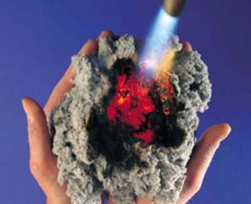

Если эковата подходит( деревянные дома стены, мансарды, полы, потолки, ) лучше утеплителя нет. Цена с работай самая лучшая. Парозащитных и ветрозащитных пленок не нужно.На мой взгляд очень смелое утверждение. То, что можно делать в Хельсинки, у нас может не пролезть. Можно посмотреть на подтвержденные испытаниями данные и расчеты по воздухопроницаемости и паропроницаемости ограждающих конструкций (п.п. 8-9 СНиП 23-02-2003 )????
Есть кстати большое подозрение насчет того, что широкое распостранение утеплителей типа эковаты в Финляндии обусловлено тем, что эта радость там стоит в 3-4 раза дешевле утеплителя из стекловолокна, поскольку сырье "халявное". Можете прокомментировать?
эковата
__________________________________________
У товарища дом два сезона простоял с утеплителем эковата.
Утеплили потолок. Все прекрасно работает.
Утеплил себе пол в доме. Мышей нет. В изовере жили мыши, были целые мышинные гнезда.
