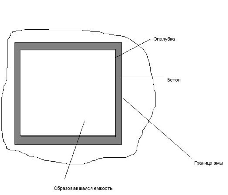

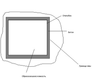

Я в нескольких метрах от дома рыл яму приблизительно 2х2х6м. После этого ставил опалубку из досок (сколачивал щиты прямо в яме) и заливал бетоном. Опалубку потом снимал. Получалось что-то типа кольца, точнее квадрата. Высота стенок около 2м. Дно можно засыпать бутом или крупным гравием.
Затем устанавливал горизонтальную опалубку, варил решетку из арматуры, далее заливал перекрытие из бетона. Только не стоит забывать о "люке".
Далее кладка колодца из кирпича (я делал из самодельных бетонных блоков 10х10х70см). И засыпка остатка ямы тем, что было вырыто ранее, т.е. глиной. Это получилась выгребная яма.
К яме из дома идут обычные канализационные трубы Ду100. У меня чугунные, т.к. с советских времен еще осталось, сейчас уйма пластиковых продается.
Единственное что надо учесть - это небольшой уклон трубы и утепление трубы. Глубина промерзания грунта достигает 2,2м.
С опалубкой возни много, на самый дешевый вариант получался, когда я делал.

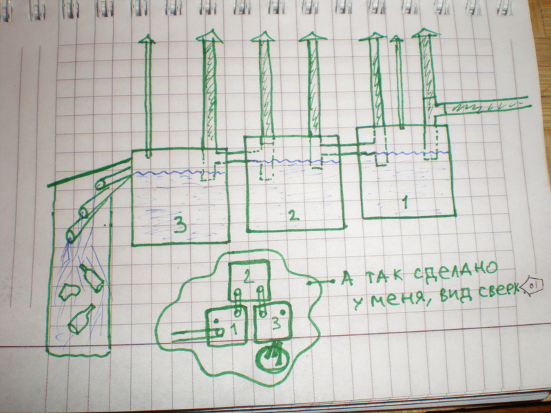

сделал сам из еврокубов- 3 шт, продаются по 3- 5 тысяч, труба на метр под землей (длинной 8 метров) утеплять не надо, улон 2 см на метр, под ней песок 20 см, гравий 10, после третьего, самого нижнего куба дренажный колодеч глубиной метров 6, все прекрасно работает 3 года. Затраты- 2 бутылки водки " снегирь" по 90 руб., палка колбасы вареной " утренняя" 1 сорт, 140 руб., - это отдал женщине за еврокубы на свалке , яму копал трактор за полчаса , отдал 2000 рублей, дренажный колодец делал сам 2 недели, постоянно осыпались стены, укреплял по мере углубления камнями и матами, похудел при этом на 20 кг. Итого-2320 рублей денег. Забыл добавить- воду не экономим, ( ванна, стиралка, посудомойка, унитаз)

куда ж подробнее-то) нашел фотки- делал для себя, мало ли какая авария, поэтому плохие. На первой труба- так из дома идет, на второй видно ее соединение с первым ( верхним) кубом, третья- перелив со второго в последний, нижний куб. Кубы расположены в кучу, (расстояние между стенками 10 см и соединены трубой для перелива), треугольником как-бы, из-за экономии места, второй ниже первого на 10 см., третий ниже второго также. В третьем чуть выше середины 3 отверстия под трубу 100-ку, эти три раструба направлены под разными углами в дрен. яму, которая завалена камнями и бутылками в объеме примерн. 3 куба, поверх этого пару здоровых никелированных решеток , сделаны болгаркой из телеги с надписью Ашан, не совсем здоровые на голову люди бросают их в лесу за Мегой, зачем добру пропадать)) потом листовой пластик и грунт. Из первого и последнего выведена вент. труба 50 мм, и все кубы соединены последовательно через тройники, тоесть торчат из земли сейчас 5 труб 100 мм и 2 шт 50 мм , через них можно заглядывать) все на герметике и закреплено через всякие уголки прочно. Все, надеюсь что-то внятное написал.) Фотки тяжелые, не смог разместить ((
Сегодня наехал колесом на одну трубу от септика - раздавил, и вспомнил, что фот так и не разместил, и описание неадекват сплошной получилось, исправляюсь) Думаю, на этой схемке понятно должно быть.
Я себе это так и представлял.
Интересует вот, что.
Как глубоко закопаны кубы?
Зимой их не давит землей, или не давит потому, что полностью заполнены?
Предполагается зимой не пользоваться. Если воду не слить, то замерзнут. Если слить, то раздавит.
В первую зиму от поверх. земли до крышки первого куба было примерн. 80 см, этим летом поднимал участок.. сейчас наверное метра полтора уже. Поверх всего этого хозяйства пенопласт 100 мм, и вокруг третьего куба ЭППС 50 мм, т.к. в нем вода почти чистая, бродит меньше, соответственно он самый холодный) ну это я подстраховался просто. А вообще эти кубы в каркасе, как в чехле, из оцинков. стали,(трубки) каркас ОЧЕНЬ прочный, я проложил вокруг кубов оцинковку и пластиковые листы, тоесть земля давит на каркас соответственно, но наверное и бетоном можно залить было, сейчас наверное так и сделал бы.
Каркас- в котором кубы- ( не сразу въехал))) специально навес крыши удлинил над септиком, и при поднятии уровня земли рубероида проложил под уклоном, надеюсь не течет, тоже парился на эту тему)
