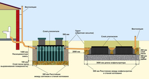

Я установил себе септик Танк-2 (800л/сутки = 3-4 человека) + фильтрационное поле.Позвольте поинтересоваться ценой вопроса?
Удлинительные горловины пока ставить не стал, возможно в будущем т.к. есть планы поднимать уровень участка, поэтому стандартная высота горловин примерно 50см+20см до слива+10см на уклон=80см получилось до верха инфильтратора. Сам инфильтратор около 40см + щебень под ним ~40см=80см. Итого около 1,5 м в глубину получилась траншея. Все утеплил эппс - септик 10см, инфильтраторы 5см, думаю зимой проблем не должно быть т.к. сам септик является генератором тепла (процессы внутри и входящая вода) и нижняя точка ниже уровня промерзания.
Позвольте поинтересоваться ценой вопроса?54 тыр за септик с двумя инфильтраторами + около 15 на материалы. Делал все сам- яма под септик за 3 вечера (тачка + хитрость), опускать только соседи помогли хотя можно было и манипулятором, но подъезд неудобный. Можете попросить у продавца паспорт на септик - там все подробно с картинками расписано. С проблемами не столкнулся. главное что он практически не требует обслуживания.

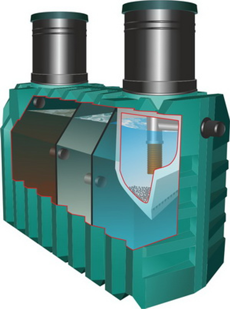

Подскажите какой объем септика? Судя по сведениям из интернета Танк-2 около 2 кубов?
На днях буду делать заказчику септик из бетонных колец. Два кольца 1,5 м в диаметре с бетонированным дном, плитой перекрытия и горловиной диаметром 70 см собственно сам герметичный септик и та же комбинация но колодец диаметром 1 м с обсыбкой крупным щебнем для дренажа. Так вот, эта система вместе с магистралью до санузла в доме, транспортными и с моей работой обходится заказчику в 55 тыс. руб. Если делать самому, можно уложиться в 35 тыс. Только копать придется много. А танк нужно еще анкерить к бетонному основанию, иначе всплывет. И, кстати, даже сливная труба прогревается от тепла, выделяемого септиком только в том случае, если канализационный стояк выведен через крышу, т.е. есть движение теплого воздуха из септика через трубу и стояк на улицу. А как теплый воздух будет попадать в в дренажное поле?
да, объем септика 2000л
в моем случае поле фильтрации, обеспечивающее регулярный сброс 800л/сутки составило около 8м2. В Вашем случае поле фильтрации будет 3,14м2. Поле фильтрации по моему основной показатель производительности, даже если сброс будет превышать рекомендованный, то септик на выходе просто будет выдавать хуже очищенную воду, но если поле фильтрации не справится со сбросом- придется откачивать. Если поле будет маленькое а сброс большой, то там по факту будет недоочищеное болото и запах из вентиляции гарантирован. В Танк-2 есть 3 секции + фильтрующая засыпка в которой и живут бактерии, там типа шариков или хлопьев плавающих, через которые в поля фильтрации не попадает пена и пр.
Вы правы, вентиляция канализации в моем случае выведена на крышу, второй выход в конце фильтрационного поля, так обеспечивается подача воздуха бактериям.
Танк по инструкции производителя якорить не нужно, там технология монтажа предполагает его заполнение водой по ходу закапывания и обсыпка смесью цемент/песок 1 к 5 - гарантирован кожух. Конструкция не круглая а прямоугольная с мощными ребрами - уверен, он не всплывет.

да, объем септика 2000лПРостите, но разве главное в септике "мощность" поля фильтрации? Мне казалось что септик нужен для того, чтобы в нем происходило отстаивание и разложение фекалий, и вот этим объемом он в первую очередь и должен характеризоваться? Или я не прав?
Поле фильтрации больше чем 3,14 м2. Я делаю яму вокруг дренажного колодца примерно 2,5х2,5 и засыпаю вокруг колец щебень фракции 20-40 до уровня верха нижнего кольца, а в самом нижнем кольце делаю много дополнительных отверстий. Таким образом площадь поля фильтрации примерно 16 м2. Раньше герметичность септика дополнительно обеспечивал обмазочной гидроизоляцией внутри колодца. Сейчас предлагаю заказчику выбор, поскольку кольца мы все равно ставим на раствор, дно бетонируем, так что даже если и остаются где-то микрощели, они очень быстро заиливаются. Так что, если единственный недостаток септика из бетонных колец "архаичность", то я выбираю септик из бетонных колец. А монтажем таких септиков я занимаюсь в приложении к построенным мною домам.
ПРостите, но разве главное в септике "мощность" поля фильтрации? Мне казалось что септик нужен для того, чтобы в нем происходило отстаивание и разложение фекалий, и вот этим объемом он в первую очередь и должен характеризоваться? Или я не прав?Вы абсолютно правы, но поле фильтрации должно обеспечивать доочистку, а главное долговечность системы и его размер должен соответствовать типу грунта, если бы у меня была глина, то поле фильтрации нужно было бы увеличивать раза в два, а у меня суглинок и песок недалеко. Мы же говорим об автономной канализации для которой (даже опустив качество первичной очистки) главное уметь мноого лет распределять воду (чтобы не вызывать ассенизаторов).
