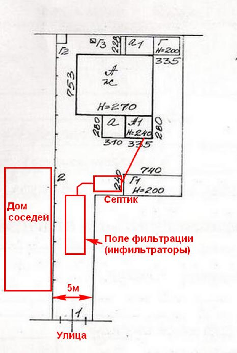

Люди добрые, подскажите, кто в теме. Собрался делать канализацию в частный дом, чтобы можно было устроить там теплый туалет и душ. Поизучав информацию, захотел сделать септик с полем фильтрации (Танк-2 с 2-мя инфильтраторами). Но форма участка и расположение дома такое, что сделать в один ряд септик и поле фильтрации не получается. Решил сделать так, как на картинке. Но возник следующий вопрос. Рядом с границей участка расположен дом соседей. Ширина участка в этом месте всего 5 метров. Регламентируется ли какими-либо СНИПами расположение поля фильтрации, т.е. расстояние от него до объектов? В присланном мне паспорте на септик сказано только лишь: "Запрещается монтаж фильтрующей площадки на расстоянии менее 15 метров от колодцев и скважин". Про дома ничего не сказано. Колодцев и скважин ближе 15 метров нет. Могу ли я сделать поле фильтрции так, как на картинке? По моему мнению, это будет наиболее удобное расположение, так как я не знаю, где его еще можно расположить.
Если же поле фильтрации вообще не делать, то тогда нет и смысла покупать септик, придется делать просто здоровую выгребную яму. А этого бы очень не хотелось.

А чем не устраивает дренажный колодец вместо поля фильтрации? Компактнее и не промерзнет зимой.
Откровенно говоря, даже как-то не думал про этот вариант. И, как я понимаю, его нужно делать из бетонных колец, для разгрузки/установки нужен кран, а у нас над границей участков и улицы протянуты электрические провода (кран стрелой не заденет?), плюс сам участок в этом месте узкий (5м - видно на схеме), я даже не знаю, сможет ли кран заехать на участок (ну, может, крану и не нужно заезжать на участок, но кольца-то все равно нужно выгружать краном сразу на участок). При этом расстояние от ворот до места установки колодца- метров 18...20.

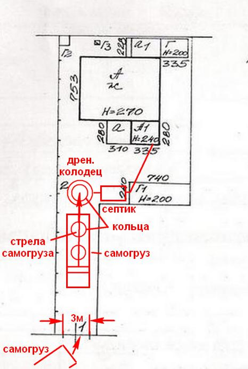

Хорошо, тогда еще вопрос. Может ли самогруз заехать на участок (в этом месте шириной 5 м.) задом и выгрузить кольца так, как показано на рисунке? Ширина проема ворот 3 м. К сожалению, нет возможности подъехать к дренажному колодцу боком. Другими словами, позволят ли технические характеристики самогруза (ширина, радиус поворота, вылет и грузоподъемность стрелы) разгрузить кольца и установить их в колодец по указанной схеме?
-Denis-
Диаметром 1 метр точно сможет поставить. И скорее всего будет это делать через кабину. С диаметром 1,5 метра будет зависеть от водителя самогруза. В любом случае, лучше эту схему до заказа колец показать тем, кто их повезет.
-Denis-
Смотря какой самогруз и водитель. В принципе возможно.Подобное наш самогруз делал.
-Denis-
Задом нет , не хватит длины стрелы, передом заедет и через кабину(в нарушении техники безопасности поставит, у меня такая же ситуация была , к тому же у меня кольца D-2м., и с другой стороны борта была газовая труба.
SANDR54
В общем, сделал я все-таки дренажный колодец. Из 2-х колец Ф1,5м (+ перекрытие и горловина). Вышло ненамного дороже 2-х инфильтраторов. Самогруз (5т) заехал кабиной вперед и поставил их через кабину, без каких-либо особых проблем. Яма получилась глубиной 3,2м. Стенки ямы на высоту около 1,6м выстлал геотекстилем. На дно насыпал 0,5м щебня (фракция 20-40). От уровня земли до уровня щебня получилось 2,7м. Высота колодца 0,9+0,9 (2 кольца) + 0,15 (перекрытие) + 0,9 (горловина) = 2,85м. Получилось, что верх горловины возвышается над уровнем земли на 15см. Я думаю, что это нормально (можно подсыпать грунт, или, может, сам колодец со временем немного осядет). Пространство между стенками ямы и нижним кольцом засыпал щебнем, сверху также застелил геотекстилем, потом присыпал песком и начал обратную засыпку грунтом (грунт- суглинок). В нижнем кольце планирую сверлить отверстия для лучшего ухода воды.

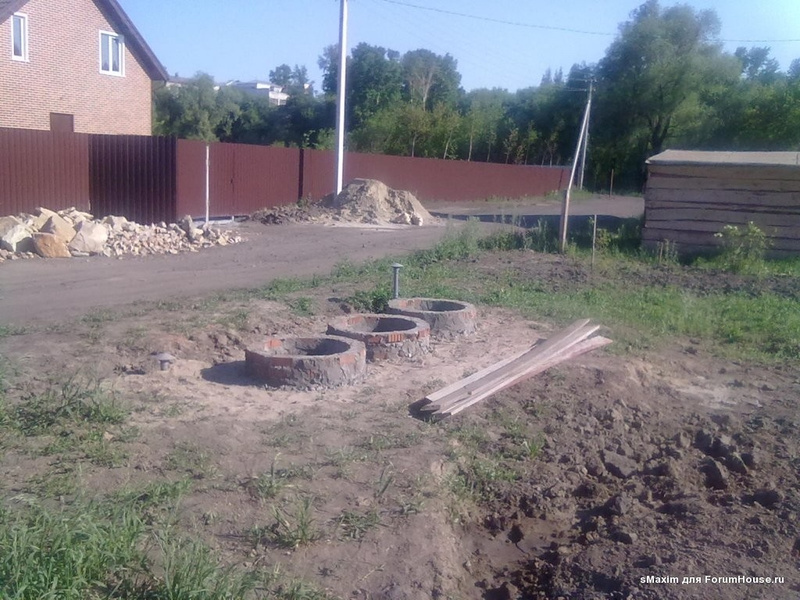

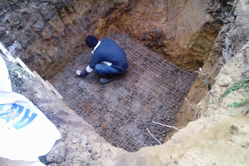

Я делал две емкости из колец d=1м, каждая емкость по 3 кольца. Плюс купил 2 горловины, 3 блина с дырками и один блин без дырки. Блин без дырки под первую бочку в которую идет труба с дома. С дыркой под вторую куда идет перелив.
Это решение мне тоже стало в 30тр.
Подгадай глубину траншеи так, чтоб горловина была выше уровня участка(учти что ты можешь его поднять со временем и тп). А то смотрю на соседей - сделали так что горловина ниже уровня участка. Понятно что можно ее потом наростить, но это доп затраты. В общем будет у них там вся водичка с участка.
Монтировали в троем - можно и вдвоем. Но в троем легче - один готовит раствор и руководит сверху. Двое внизу. Нужно подготовить 1-2 лестницы легких.
