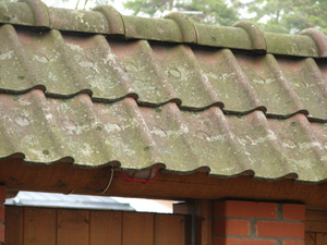

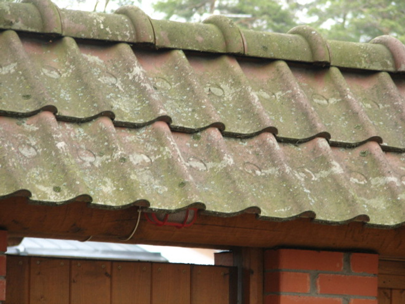

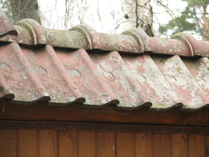

полимерпесчаная черепица...
самый большой вопрос к "полимер"
потому как сильнейшее воздействие на крышу -
ультрафиолет и кислотные дожди.
так вот ультрафиолет разрушает полиэтилен за несколько месяцев.
Я еще не видел целых крыш из ппч старше 4-5 лет - рассыпаются вдребезги

полимерпесчаная черепица...Ну через 3-и года посмотрим

...и кислотные дождиВы думаете у нас с неба концентрированные азотная и серная кислоты льются???
Jania
полимерпесчаная черепица...Как сказанное Вами вяжется со сказанным ниже (взято с сайта Томской фирмы, по производству ппч). Т.е. это все чистой воды обман в рекламных целях?

Черепица из полимерпесчаной композиции имеет уникальные особенности:
масса одного квадратного метра всего 22 кг, что в 2 раза меньше, чем у керамической или цементно-песчаной черепицы;
гораздо долговечнее металлочерепицы — срок эксплуатации не менее 100 лет;
гарантия 30 лет!
прочнее шиферного покрытия - нагрузка на 1 черепицу не менее 150 кг.;
обладает высокой прочностью, повышенной ударостойкостью;
кровля, выполненная из такой черепицы, легко моется и очищается;
не нуждается в регулярном окрашивании, так как окрашена в массе высококачественными красками немецкой фирмы Bayer;
уклон кровли от 22 до 80 градусов;
при производстве используются экологически чистые материалы;
долговечна:
хорошо переносит резкие изменения температуры;
устойчива к фотоокислительному старению;
хорошая стойкость к воздействию слабых кислот;
не подвержена действию грибков плесени;
Внешне похожа на керамическую черепицу, что делает нашу продукцию более привлекательной для людей, ценящих стиль традиций.
Оригинальная гамма цветовых решений позволяет каждому выразить свою индивидуальность.
у продавцов строительных материалов принято таким способом лажать продукцию с которой им приходится конкурировать. Вот это
В информации от производителя (если производитель серьезный), обычно правды больше.
полимерпесчаная черепица...один из примеров.
