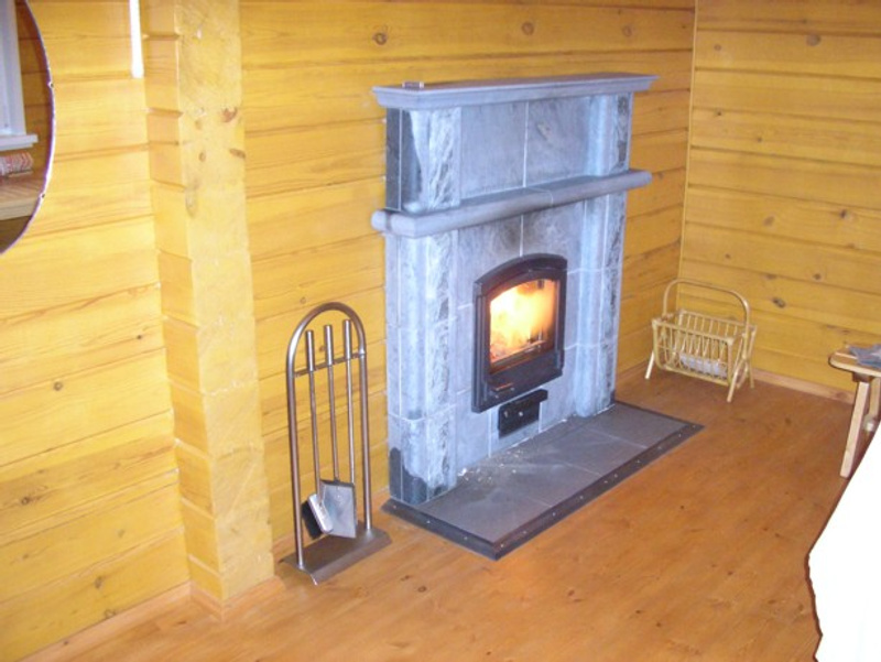

По фото есть вопрос - это просто камин, или камин совмещенный с печкой-каменкой или что-то иное? Вопрос не праздный - в бане хочу поставить камин, однако есть мысли совместить камин, отопительную печь для помещения всей бани и печь-каменку для парной
Есть у кого подобный опыт?
Пол и потолок... А стены? Тоже каркасные с эковатой?
Есть у кого подобный опыт?Если хотите отопить комнату отдыха в отдельно стоящей бане (без отопления батареями) однозначно мощности каменки с большим порталом не хватит. Через стекло на таких печах как термофор витра и кирасир интро проходит слишком мало тепла.
Вариантов несколько: в комнате отдыха поставить отопительную печь-камин.
Поставить электрообогрев.
Бюджетный поставить маленькую отопительную печь-буржуйку.
В случае электробогрева можно зацепить его на сигнализацию, с помощью которой вы можете заранее включить обогрев и к вашему приезду в комнате отдыха будет не холодно или в зависимости от мощности совсем тепло.

У моего друга в бане печь в комнату отдыха вообще никак не выходит: зимой при топке открыли двери, нагрели, закрыли. И всё нормально потом.
У меня выходит как раз дверца со стеклом. Зимой ещё не пробовал, осенью до +34 в комнате отдыха.
Спасибо за ответ.Стены сделаны из профилированного сухого бруса толщиной 20 см. Камин совмещен с печкой - каменкой, искали что бы и камин в комнате отдых был и работал как каменка для бани. Изделие брали у тех, кто на "Добролюбова" из мыльного камня. Уровень цен 150.000 руб. Себя в работе зарекомендовал только с лучшей стороны. В комнате отдых еще стоит калорифер на 1.5 кВт. Бывает, что баня готова, а в комнате отдыха градусов 15 .
По фото есть вопрос - это просто камин, или камин совмещенный с печкой-каменкой или что-то иное? Вопрос не праздный - в бане хочу поставить камин, однако есть мысли совместить камин, отопительную печь для помещения всей бани и печь-каменку для парнойЕсть у кого подобный опыт?
