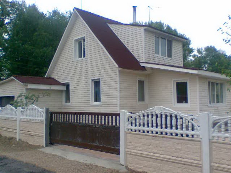

200-300 тысяч рублей, если будете действовать в частном порядкеЯ себе домик общей площадью 72м2(этаж и мансарда) четыре года назад за 150 тр поставил.
400-500 через контору.
Без работы правда, всё сам делал. А сейчас за эти деньги уже и проект не сделать...
