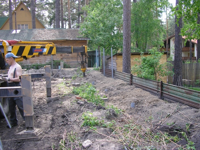

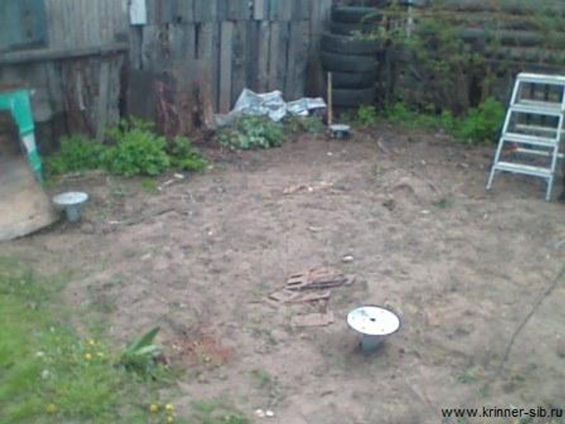

Насколько близко к существующему строению можно применить ВФ?
Интересует с целью применения в перспектие для реконструкции пристройки к частному дому с возможной надстройкой мансарды.

Насколько близко к существующему строению можно применить ВФ?Можно вплотную к существующему строению установить ВФ.
Реконструкция возможна, вплоть до демонтажа и переноса ВФ для установки в другом месте, сделаем расчёты несущей способности и количества необходимых ВФ для строительства второго этажа или мансарды.

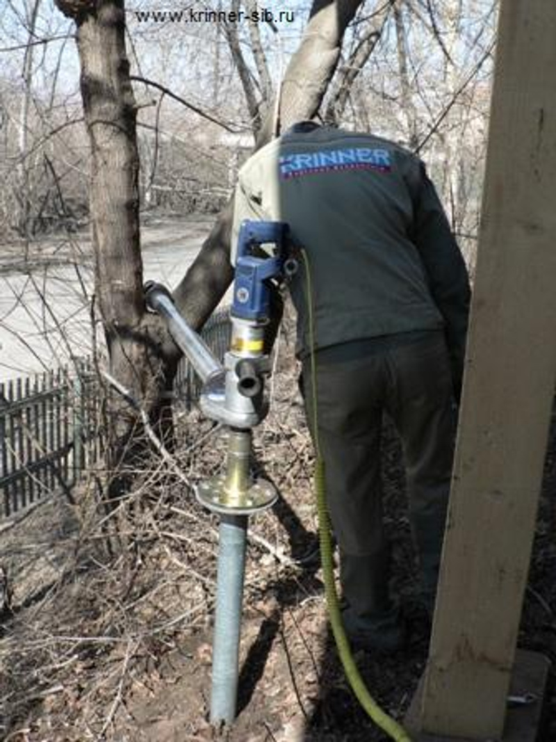

Господа! Приятная новость!
Появилась возможность взять в аренду оборудование, как-то электроинструмент (установка ВФ свыше 1,2м для дома, бани) или ручной рычажный ключ (установка ВФ до 1,2м для заборов) и для разминки в выходные, например установить самостоятельно фундамент под новый забор!

под АНАЛОГИЧНЫЙ забор какие винты (длина/цена) потребуются и с каким интервалом их надо будет винтить?Под данный забор при пролёте 2мX2м рекомендуем G4 90 x 800 21 шт по 1951 руб = 40971 руб, при пролёте 2мX3м - G4 90 x 1000 14 шт по 2246 руб = 31444 руб
Забор придётся делать не ниже 2 метров и длиной метров 35-40.
Оба варианта ВФ с внутренним диаметром 81,7мм
Прайс на винты и оборудование где можно взять?Дайте эл.адрес в личке, отправлю!
И сколько один столбик клиенту обошелся?66 x 650 - 776 рублей.
