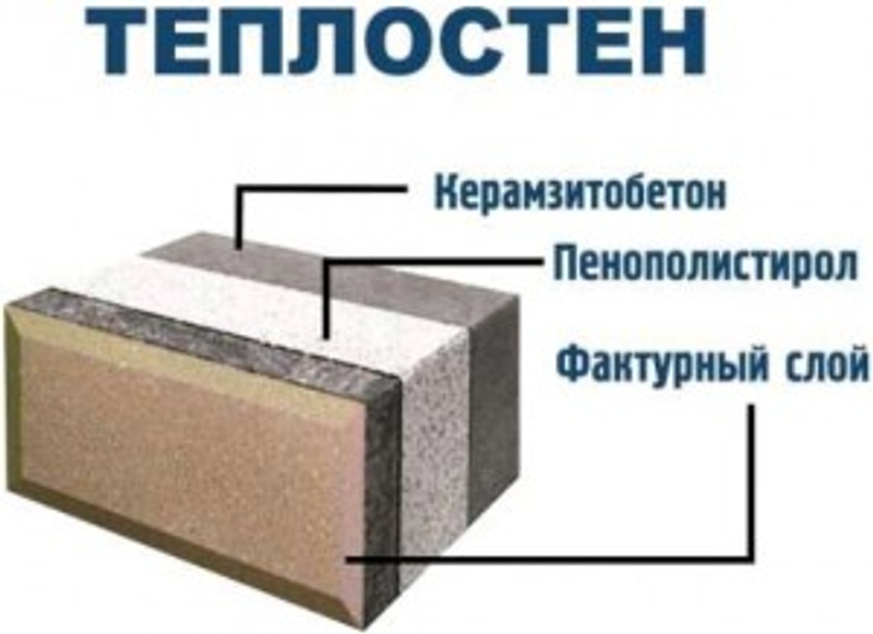

Доброго времени суток!
Хочется узнать мнение людей, специалистов работавших с теплостеном. Может кто-то уже живет в построенном доме из данного материала. Какие есть фактические плюсы и минусы при строительстве, отделке и эксплуатации дома. Во общем вопросов много...
Здравствуйте!
Есть опыт работы и проживания в домах из ТЭБ. Моё мнение (никому его не навязываю!) если строить из тэб, то только дома на продажу, для себя я не в коем случае из тэб строить не буду. Писать лень, но очень много факторов привели меня к этому.
У вас всего 3 сообщения, поэтому чтобы добавить веса словам напишите пожалуйста причину. Иначе это похоже на антирекламу.
В позапрошлом году задавался таким же вопросом. Ездил смотрел такие дома "живьем". Разговаривал со строителями и с владельцами. Есть и плюсы и минусы. Погуглите, здесь есть несколько тем где все разжевано.
Деревяшкин
Теплостен и ТЭБ совершенно разные материалы.Сравним материал из которых изготовлены блоки - керамзитобетон и ПЕНОбетон ,стеклопластиковая или металлическая арматура.
Деревяшкин
Более десяти лет как мой знакомый построил дом из Теплостена по его совету построился сам 4 года эксплуатации . Могу ответить на любые вопросы по материалу.
Lion76
..................................................Поздравляю.
Ну и зря.
Из чего перекрытия?

Здравствуйте!Уважаемый форумчанин и остальные участники подскажите какие фактры против ТЭБ?. Решил строить дом выбор между ТЭБ от Монолит Бетон и Бетолекс, то и то в 400мм. В тырнете про Бетолекс написано много и плохого и хорошего. а про ТЭБ (не теплостен) ничего, только рекламные проспекты хотя делают его уже как 9 лет и построили 2 моллиона кв.м. жилья. Если есть личный опыт строительства и проживания в домах построенных из данных материалов, напишите. Дом планирую до 120 квадрат в 2 этажа. котел вероятнее всего на угле.
Некорректное сравнение.
Упомянутые Вами ТЭБ ни в каком виде не конкурент нормальным газобетонам легких/теплых марок. ТЭБ изготовлены из газобетона марки D-900 ( говоря бытовым языком: очень-очень холодный материал). Это давняя история, не смогли ребята серийно производить более легкие марки, вот от безысходности и вынуждены запихивать пенопласт внутрь. Хорошо, теперь пенопласт в центре блока есть... а теперь посмотрите внимательно на эти блоки, включите интуицию, и подумайте какая теплотехника происходит в толще стены на стыках блоков, в тех торцевых промежутках, где пенопласта нет, а только газобетон D900, да ещё в блоках с металлической кольцевой арматурой. Это не мостик холода, это стеновая пространственная решетка из мостиков холода.
Если уж выбирать многослойную стену, то выбирать надо конструкцию со сплошным не прерывающимся слоем утеплителя.
Большое спасибо за ответ! ТЭБ привлекал тем, что не нужно было мудрить с утеплением и придумывать наружную отделку дома, покрасил и забыл. Как и экономическая составляющая стоимости строительства стен и более презентабельный внешний вид. Мне как гуманитарию, не до конца понятна природа теплофизики происходящей в стенах. А если для дополнительного утепления класть ТЭБ на полиуретановый клей пену и т.д.?
Достаточно ли для условий комфортного проживания в Новосибирске толщина стены в 400мм, марки Д 400 или Д 500 производства «Бетолекс» без дополнительного утепления, а только оштукатуривание. И не будут ли мостики холода в стенах. где в виде армирования проложена кладочная или базальтовая сетка рекомендуемая производителем.
если для дополнительного утепления класть ТЭБ на полиуретановый клей пену и т.д.?И каждый блок разбивать с торцов, удаляя сплошной газобетон, чтобы между пенопластовыми вставками образовалась пенополиуретановая масса. Оно Вам надо? Да ещё, плюсом к хлопотам, получите расслоение стены, из-за разрушения связи наружного и внутреннего слоёв.
Достаточно ли для условий комфортного проживания в Новосибирске толщина стены в 400мм, марки Д 400 или Д 500 производства «Бетолекс» без дополнительного утепления, а только оштукатуривание.Достаточно, если не умничать и не погружаться в нормы... и производитель тут не при чём, блоки от любых производителей при одинаковой плотности имеют одинаковое тепловое сопротивление. Бетолекс сейчас снижает цены по причине банкротства и внешнего управления. Будет ли блок нормального качества, коль отвечать некому? есть и попрочнее и подешевле варианты. Решать Вам.
И не будут ли мостики холода в стенах. где в виде армирования проложена кладочная или базальтовая сеткаТолько не металлическая кладочная сетка! И шов толстый и мостики холода, и разрывы в армировании.
Базальтовая сетка - правильный вариант, на несколько порядков прочнее высечки (которую часто применяют), на столько же менее теплопроводна, только не делайте толстого шва.
Если делать армирование металлической арматурой в продольных канавках, (то, что нормами прописано), то мостиков тоже не будет, арматура практически не пересекает зоны сильно различающихся температурных слоёв, и по стоимости примерно одинаково, единственно, что немного хлопотнее, приходится делать канавки.
Спасибо за развернутый ответ! В следующую субботу менеджер подрядчика зовет в поселок Октябрьский на ознакомительную инструкцию и ознакомление с ТЭБом. Там грозится продемонстрировать ролик в котором владелец дома из данного блока «тепловизором» делает замеры стен и мостиков холода в доме. Нужно посмотреть такое.
Можете сказать, что ни будь за блок «Ристем»? В рекламе конечно все красиво и по теплопроводности хорошо, но беспокоит вопрос как будут держатся окна и двери в данном блоке.
что ни будь за блок «Ристем»? В рекламе конечно все красиво и по теплопроводности хорошо, но беспокоит вопрос как будут держатся окна и двери в данном блоке.Нормально окна держатся. Помню выбивать пришлось железную дверь, смонтированную без распорников, только на пену... не важно какая стена, пока пену не прорезали по кругу, кувалда не помогала, всю дверь изнахратили.
В руках данные блоки лично не держал, оперирую исключительно информацией от производителя:
Теплопроводность этих блоков точно такая же, как у газобетона той-же плотности (D500...D600), ни более ни менее.
Указываемая производителем "какбыповышенная" прочность - ни в какие ворота, 1,8 непонятных единиц.
Если это класс бетона "В", то нет такого класса В1,8 который указывает производитель. Если они по неграмотности фактическую прочность образцов, в мегапаскалях, обозначают классом"В", то это либо неграмотность либо обман потребителя. 1,8 МПА - это класс В1, ни в какую норму не попадают несущие стены из такой низкой прочности.
Можно игнорировать факт, что есть нормальные газобетоны точно такой же теплопроводности, значительно (в разы) большей прочности, да ещё и почти в два раза более дешевые, когда есть такой хороший аргумент для маркетинга - заранее наклеенная фасадная вибролитая бетонная плитка, на этом преимущества заканчиваются.
