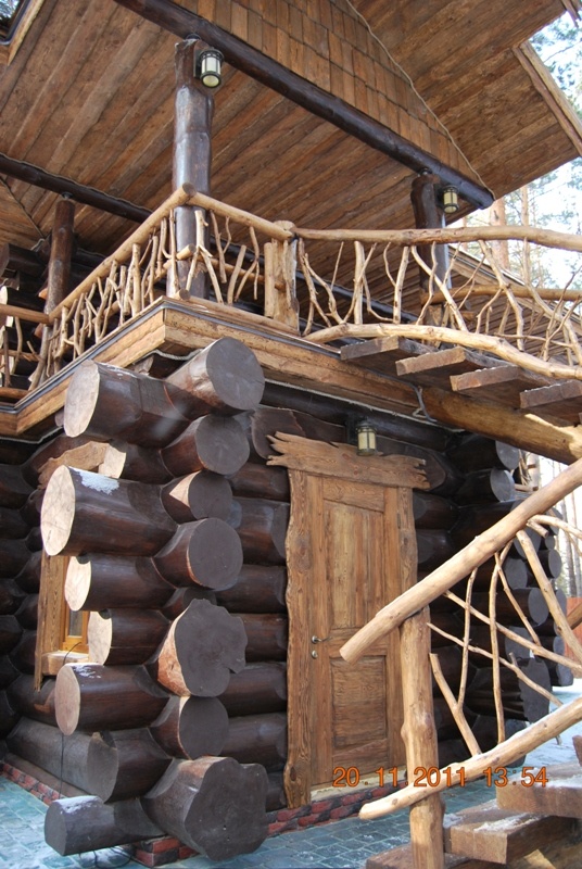

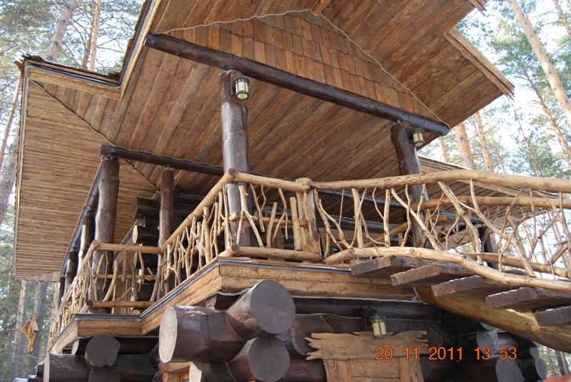

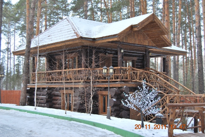

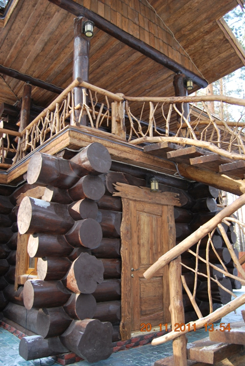

A такое можете?Я такую красоту даже и не видал, качество на высоте. Но мне кажется это заводское изделие, если нет, то как? И ещё вопрос, чем покрыто бревно.
семион
Можем. Ручная рубка по канадской технологии на должном уровне. По качеству несоизмеримо выше того что стоит на Димитровском мосту.
viktorkuftin
Все бревна разные,полностью ручная работа-да я и не представляю как такое можно сделать на станках.Сруб покрыт пинотексом палисандр,карнизы ,наличники,лестница-тик
прораб
Иллюстрация к сказке незабвенного Льва Толстого...
Serega2007
Да спору нет качество исполнения хорошо!!!!!! скоро и я так смогу..... а вот пропитали пенотексом напрасно у него бензольная основа и проникает он сильнее НО,,,,,,,....... это как не крути не айс для бревна алкидная основа по легче да... не так блестит!!!!! но если хорошо шлифовать и покрыть на 2-3 слоя то не хуже получится..
B_rom
Только окна портят общее впечатление
Дровосек
Все бревна разные,полностью ручная работа-да я и не представляю как такое можно сделать на станках.Я не про брёвна, я про угол, уж очень чётко.
Дровосек
пропитали пенотексом напрасно....... это как не крути не айс для бревна алкидная основа по легче.........А что посоветуете для юго-западных стен, алкидная основа мне кажется сгорит года за 3-4.
Это и есть канадская рубка- спичка в щель пролазит- проруб, брак!
