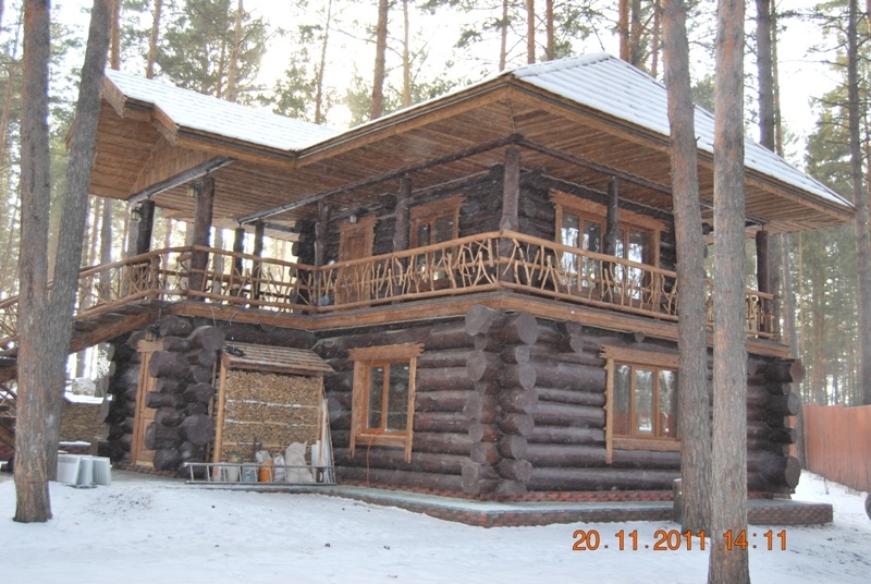

Вот мне подборка домиков понравилась в подобном стиле http://www.mosscreek.net/photo_exteriors.htm

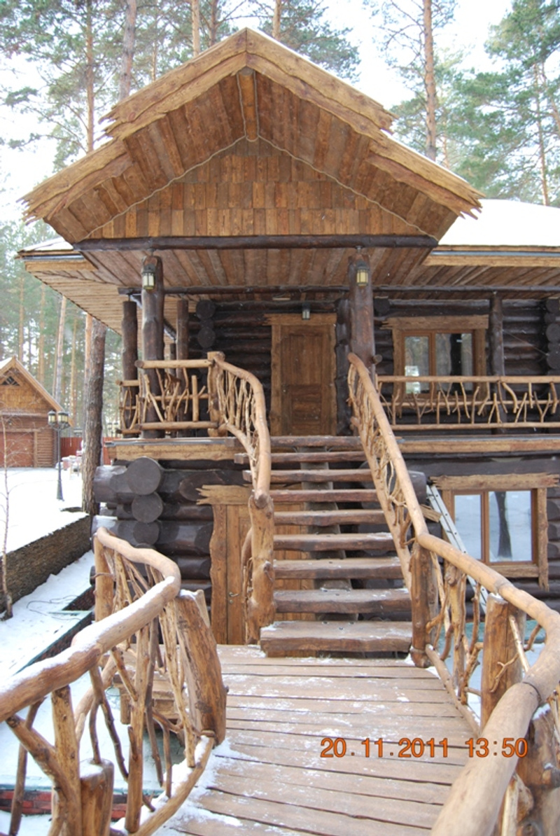

Вот мне подборка домиков понравилась в подобном стиле http://www.mosscreek.net/photo_exteriors.htmУ Москрика стиль рустик, у нас попытка стилизации-заказчик хотел сказочный домик.
viktorkuftin
Да спору нет качество исполнения хорошо!!!!!! скоро и я так смогу..... а вот пропитали пенотексом напрасно у него бензольная основа и проникает он сильнее НО,,,,,,,....... это как не крути не айс для бревна алкидная основа по легче да... не так блестит!!!!! но если хорошо шлифовать и покрыть на 2-3 слоя то не хуже получится..Не секрет где учишься?можно в личку.
SANDR54
Ну да, у них каркасная конструкция, у Вас сруб. Я про стиль оформления. Хотя идей для сказочного домика тоже можно почерпнуть достаточно. Рустик мне очень нравится. Хочу воспроизвести некоторые элементы у себя.

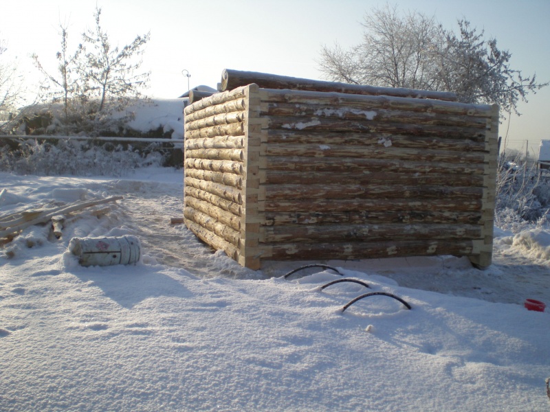

Вот такой сруб бани мне сделали, из очень плохого дерева (моего) . Это обычный сруб, вполне качественный.

Это обычный сруб, вполне качественный.Совершенно верно, дальше с ним можно делать что угодно, в том числе и "рустик".

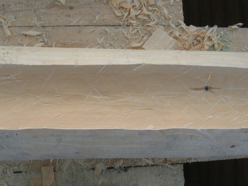

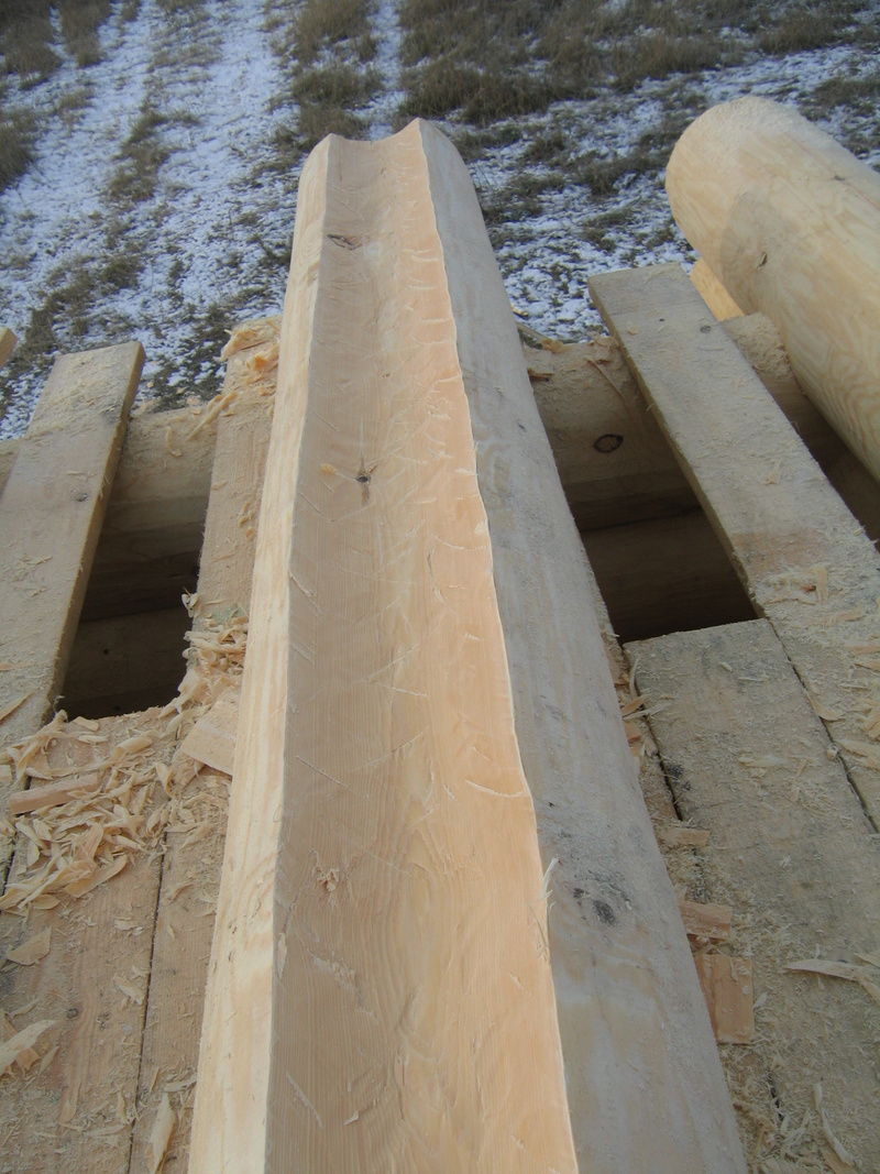

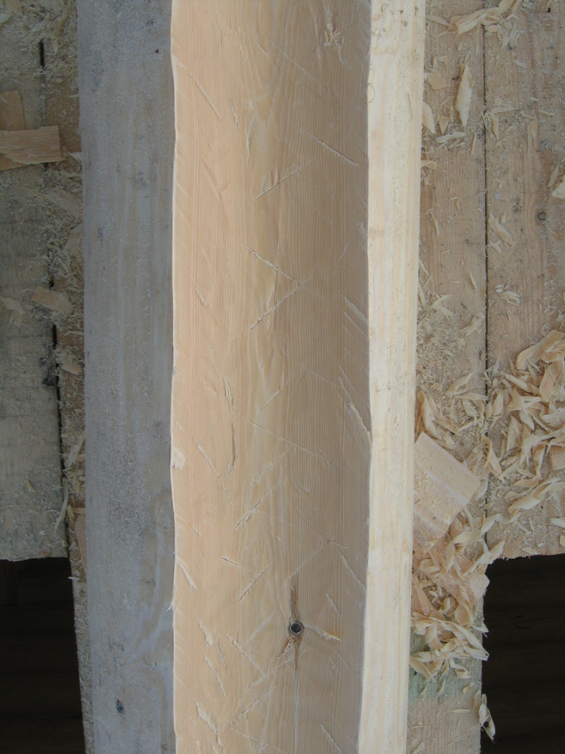

Внешне сложно оценить качество сруба, всё самое интересное скрыто во внутренних сопряжениях брёвен. Самое длинное сопряжение- это паз, поэтому, если плохо выполнен паз- сруб не может быть хорошего качества . Рядом с вашим срубом лежат треуголные хлысты, насколько мне позволяет разглядеть фотография. То есть, предполагаю, пазы у вас выпилены треугольником, если это так -качество плачевно.
Прилагаю фотографии паза выполняемого мною, считаю это за образец.
Ключевой момент- умеренное поднутрение.

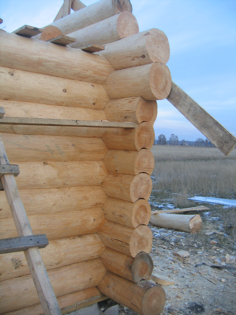

Сравнение не совсем корректно.. На Вашем фото бревна хорошего качества, у меня же сосна с санитарной вырубки, отходы, вся корявая и очень сучковатая, только бензопилой люди согласились, да и бюджет другой. Ну не готов я платить за работу 130 000 руб. , сруб 3.5 на 4 метра ( 10 кубов).

cосна у Лехи обычная .А вот если бы вам такой же паз пилой смогли ваши плотники сделать было бы ГУД!
АлексейКарасев
Качество леса здесь всё же ни при чём. Качественный паз делается и на корявых не остроганных палках. Вопрос, как вы правильно заметили в бюджете. К сожалению найти фотографию в своём архиве для примера не смог, может viktorkuftin при случае сделает такую фотографию.

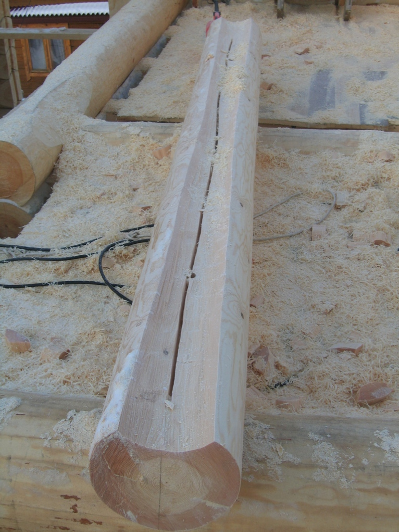

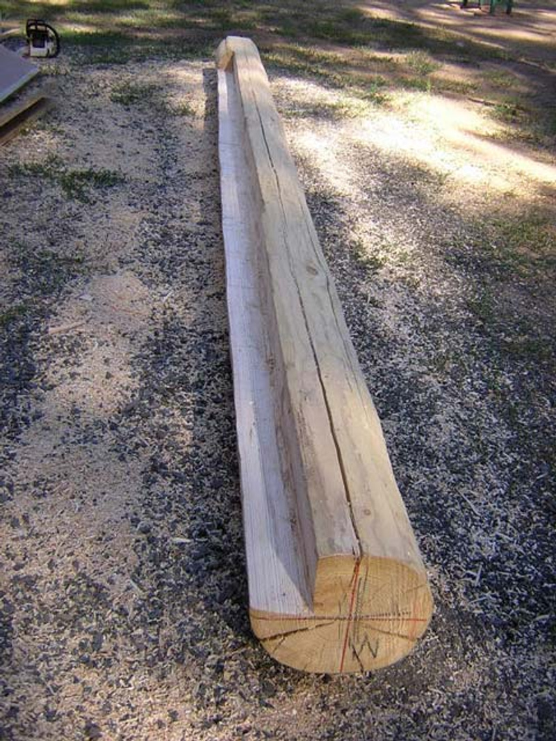

Пока что выложу фотографию паза выполненного бензопилой, на ровной остроганной палке. Внутри, не смущайтесь, выполнен разгрузочный пропил и два отверстия под шканты.

Мои дрова изнутри не сильно отличаются, такой же пропил есть, только без шкантов.
АлексейКарасев
Дело не в пропиле а форме паза, сравните (нашёл на строительных сайтах):

Внутри, не смущайтесь, выполнен разгрузочный пропил.А почему внутри?
Потому что Лехе наказ был великий- ДЕЛАТЬ ПРОПИЛ ВНУТРИ!
АлексейКарасев
Потому как если пропил выполнен сверху бревна, в нём, в следствии выпадения конденсата скапливается влага. В таких пропилах буквально стоит вода. Поэтому немного лучшее решение это выполнять пропил в нижней части бревна.
