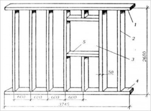

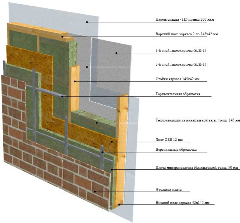

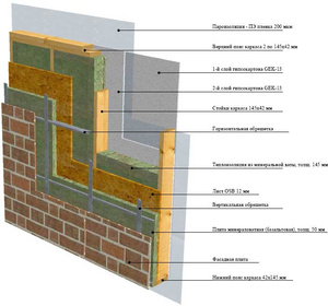

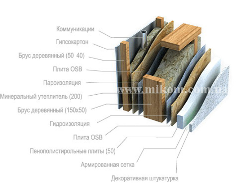

Давайте считать.
фундамент столбчатый
фундамент ленточный
фундамент винтовые сваи
Производители бытовок!!! Цены запредельные!
Проще "самому" - каркас+утеплитель+обшить OSB-3 плитой+ветрозащита+пароизоляция
фундамент ленточный
