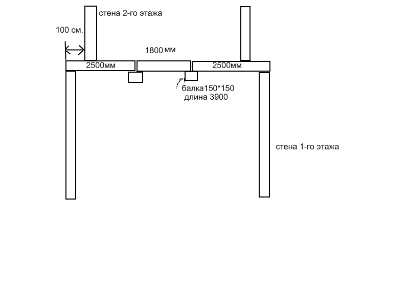

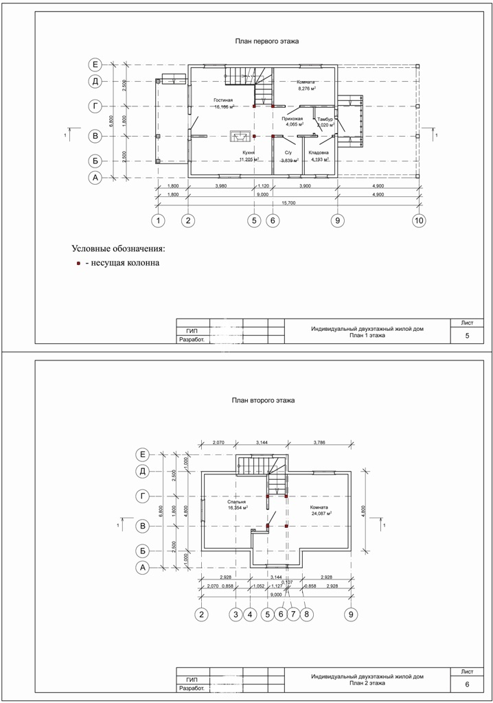

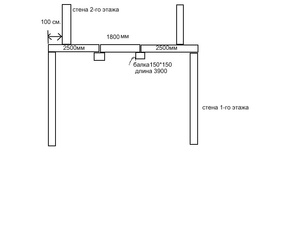

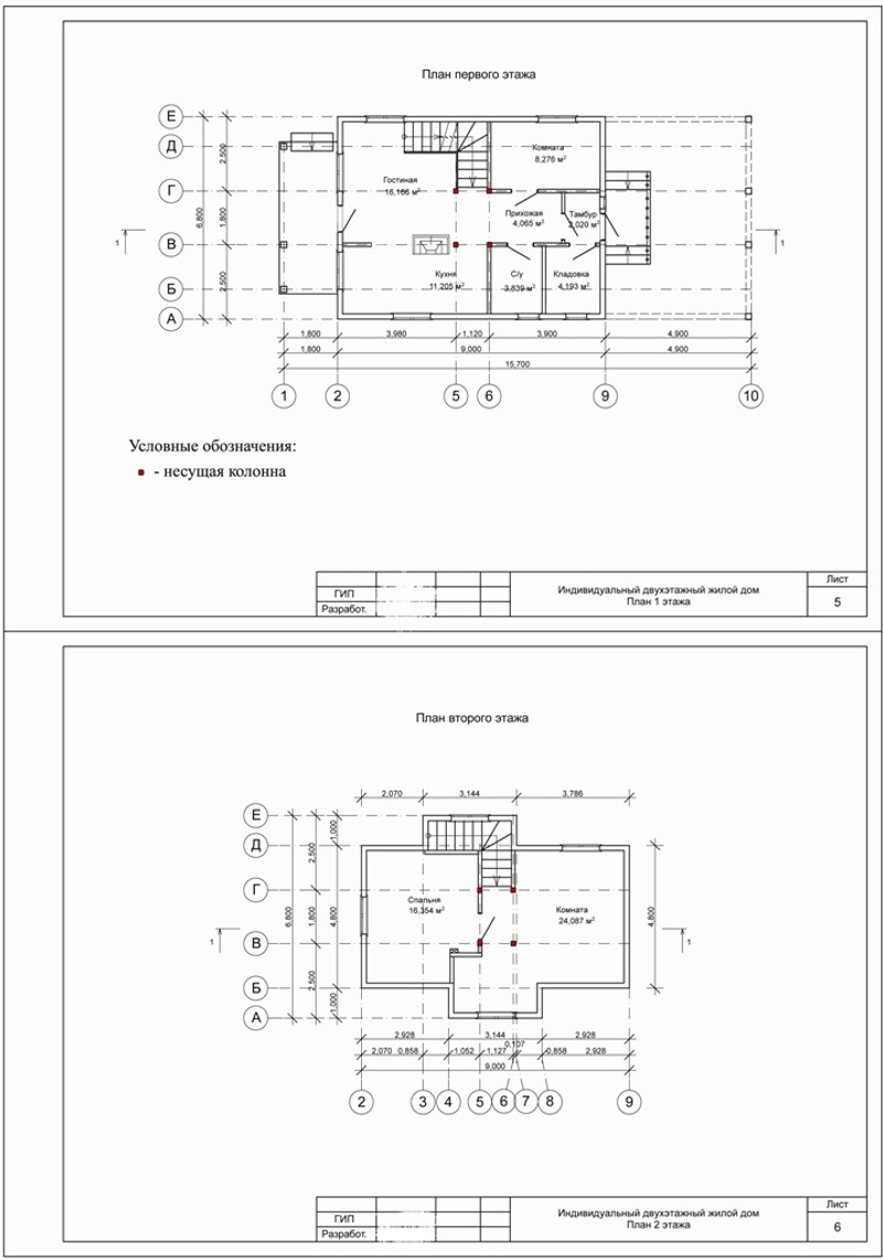

Хочу построить сип-дом. В компании мне нарисовали эскизный проект. Возникли некоторые сомнения по конструкции. Предложили сделать свободную планировку с помощью колонн и балок из бруса 150*150. Стены второго этажа не опираются на стены первого или на брус перекрытия... Это возможно?
vikus
Стены второго этажа не опираются на стены первого или на брус перекрытия... Это возможно?В данном случае возможно.
Но максимальный пролет над гостиной, насколько я увидел - 3,98 метра, что многовато для балки 150х150.

Спасибо. Какой выход? Брус лучше собраный из досок трёх 150*50 или без разницы?
vikus
брус 150х200 по нагрузкам проходит

Стены второго этажа не опираются на стены первого или на брус перекрытияВозможно.
Только геморно это + удорожание.
tomilovviktor
Пожалуйста, если можно, по-подробней про сложности и удорожание!
КОЛО
1. Стена не может просто висеть. Она будет опираться на чтото. Это либо колонны, либо поперечные стены нижнего этажа.
Соответственно потребуется делать эти поперечные стены несущими и делать площадку опирания для вышележащей стены.
Кроме того, под них потребуется делать фундамент, как для несущих стен.
Для колонн тоже потребуется дополнительный фундамент.
2. Потребуются горизонтальные связи, чтобы связать это дело в горизонтальном направлении.
3. В местах перепада будет снеговой мешок.
Соответственно все конструкции, воспринимающие эту нагрузку, в том числе и фундаменты, потребуются более мощные.
4. Следствие из 1 и 3 - по причне большой разницы в нагрузках на фундаменты сложно уравнять осадки фундаментов - соответственно получаем высокую вероятность неравномерных осадок.
Это, пожалуй, самый неприятный момент из всех и опять приводит к увеличению стоимости фундаментов.
5. Две кровли.
6. Потеря площади.
ЗЫ: Эскизнег, на мой взгляд, выполнен коряво.
Стены второго этажа вдоль осей Б, 4, 8 нужно чемто держать. Вроде как колонны туда просятся, но они попадут посреди кухни и кладовки
Ну и размеры - черезчур "точные".
5. Две кровли.
6. Потеря площади.

2. второй этаж уменьшенный только потому, что не надо большую площадь ( нас двое), а одноэтажный домик невозможен по ряду причин.
КОЛО
Фундамент вроде похож на то, что требуется в таких случаях - жесткую раму. Надеюсь, армирование в нем тоже правильное.
Имеется ли под стенкой плита подошвы???
Стены второго этажа по осям Б, 4, 8 на что опираются???
Судя по эскизнику - висят в воздухе.
Так не бываит
Так не бываит

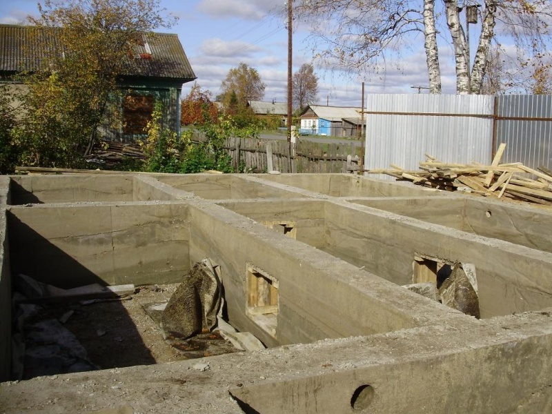

tomilovviktor
арматура : внизу 2*14мм+ вверху 2*14 мм- рабочая вспомогательная - 8мм прямоуг. рамками через 30 см
tomilovviktor
площадь опоры фундамента- 25 кв.м.. Вес - примерно 50 тонн. вес дома максимум-50 тонн( очень увеличил) 100 разделить на 25= 400 грамм на квадратный сантиметр. Вес кв. м . стены дома и перекрытий 30кг. всего грубо- 300 метров.
КОЛО
Если цифры верные - то приличный запас имеете по фундаменту.
Если не секрет - сколько по деньгам обошлось?
По стенам - вопросы остались нераскрытыми.
.Если не секрет - сколько по деньгам обошлось?
tomilovviktor
фундамент обошёлся в 135000 р. работа + материалы. бетон ручного замеса. Заливался в холодную и сырую погоду . долго набирал прочность,думаю весной доберёт.

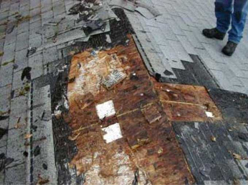

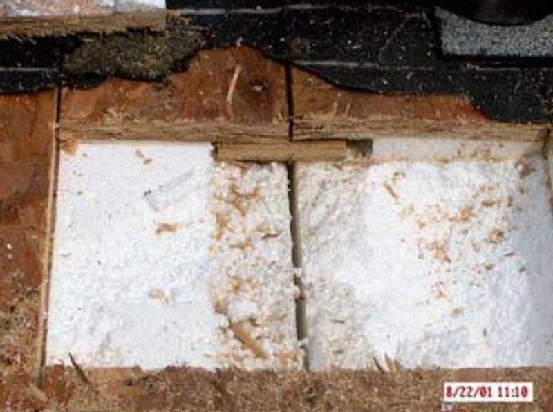

Многовато проблем получилось. Плита болдерая светлого цвета, обе стороны должны быть покрыты тонким слоем смолы. Маркировка должна быть обязательно. В России ОСП не производится. Волберг на выставке выставляли образцы панелей с осп производства канада или китай. У нее цвет темнее (много коры) и одна сторона сошлифована. С полами абсолютно реальная проблема гогда идут дожди. Особенно с первым этажом. Два года бьюсь с этой проблемой. Пробовал швы сразу после монтажа промазывать битумной мастикой, помогает слабо. Хорошие ровные полы получаются при монтаже зимой. Перекрытие можно делать с любым вариантом, но лучше из панелей. Только важна их правильная ориентация. А вот зачем было при утеплении пенопластом делать еще и пароизоляцию, не понятно. Пенополистирол и сам является пароизоляцией.
Пенополистирол и сам является пароизоляцией.Здравствуйте. Не правда ваша...вот...даже кровля гниёт!
Это не следствие паропроницаемости пенополистирола. На втором снимке отчетливо видно, что не пропенен межпанельный шов и тепло из помещения проникало между верхним листом OSB и гибкой черепицей, а там уже влага из теплого воздуха конденсировалась на поверхности OSB. Это не недостаток технологии, а как чаще и бывает, не соблюдение базовых требований к сборке. Там даже видно, что установлено что-то типа нащелника из полосы OSB. Так что кривыми ручками можно любое хорошее дело испортить.
А как связан факт пропускания воздуха под давлением и впитывания влаги? Абсолютно разные явления. Никто не утверждает, что пенополистирол не пропускает пар абсолютно. Вопрос количества и последствий. При отсутствии пароизоляции на минераловатном утеплителе он пропускает много пара, который конденсируется в точке росы внутри утеплителя, замерзает там и разрушает структуру и теплоизолирующие свойства последнего. С пенополистиролом такого не происходит.
_______________________________________________
Нам причину вскрытия крыши не написали. Скорее всего, в зимний период была влага на потолке в конкретном месте.
Согласен, вероятнее всего, это не качественный монтаж.
Но, если нет пароизоляции внутри дома, то это себя проявило бы через несколько лет. ОСБ тоже паропропускаем. В таких случаях нужно делать вентилируемое подкровельное пространство.
