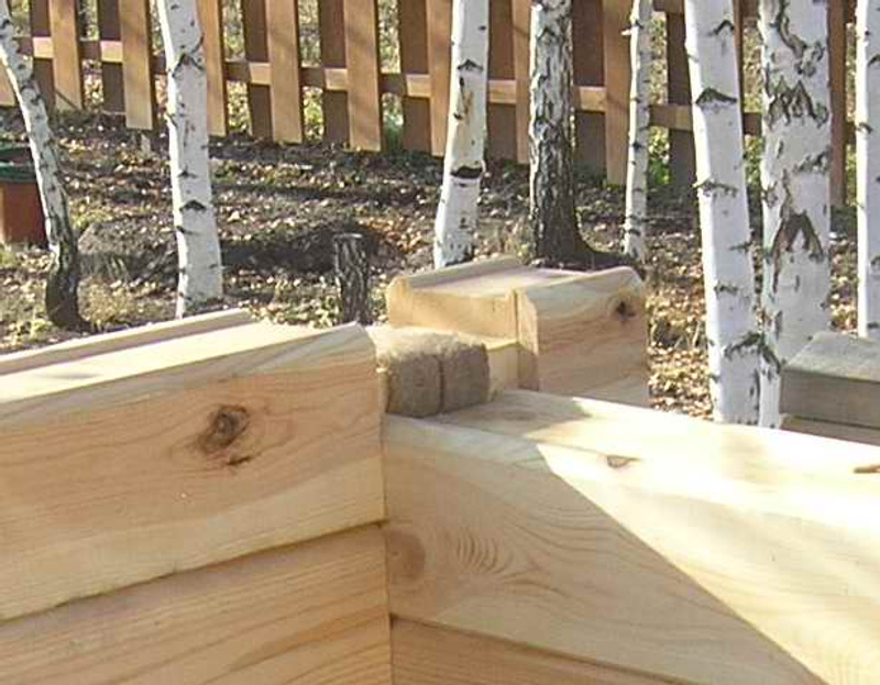

Мне не понятно, что называют "чашками" в стенах из бруса? Объясните пожалуйста?
Ну путаница у людей в голове,не понимают что чашка только у бревна и цилиндровки.
читай чашка на бревне = замок на брусе

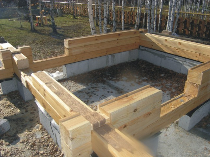

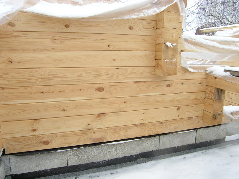

Мы строим из профилированного бруса. Замки по моему мнению не важно где и как зарезают, важно качество замка, которые можно посматреть на готовых объектах.
Мы строим из профилированного бруса. Замки по моему мнению не важно где и как зарезают, важно качество замка, которые можно посматреть на готовых объектах.А фото есть?
Так как нарезается брус в заводских условиях -
на месте даже мегаплотник не сможет .
Ни один вменяемый плотник не будет слепо копировать заводской узел, если он действительно спец-применит простое и эффективное решение,которое прадеды придумали.В практике есть неписаное правило-чем проще-тем жизненнее.
Начнем с того-что в Новосибирске вы такого оборудования не найдете, а те станки по зарезке замков которые есть в нашем городе приметивны, и качество замков в большей степени зависит от людей которые работают на этих станках.
Вот и я о томже. Если руки растут от кудова надо то и без станка можно сделать в полне качественно.
Насчёт рук , согласен , ваша реакция понятна , так как станок и правильные руки - конкуренты .
Но грамотный ручной труд , стоит дороже станка ... Особенно если не четыре стены 6X6 .
И время - деньги . Станок даёт -стабильное качество . А изделия на фото сипатичные , если не секрет сколько 1 куб коробки с работой ?
